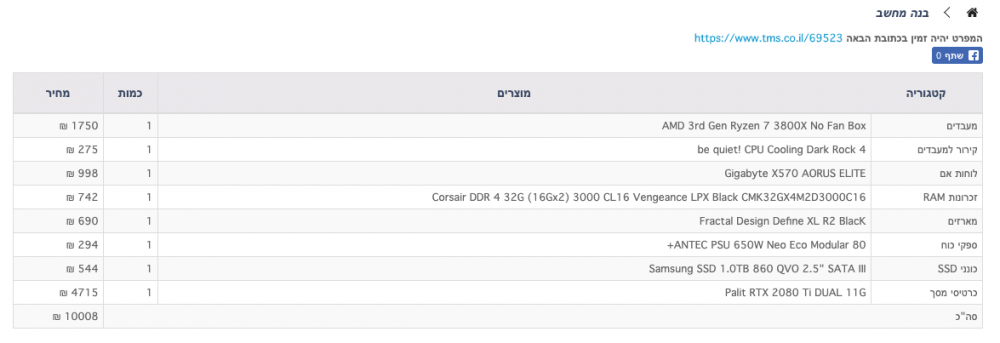

זקוק לחוו"ד על המפרט (10K+-)
אהלן,
בגדול אני לא איזה מבין גדול, ביקשתי מגוגל המלצה למפרט מחשב, וזה מה שיצא.
המחשב ישמש לעבודה עם תוכנות תלת. צריך כרטיס מסך מפלצת בשביל GPU RENDERING.
רציתי לדעת בגזרת המעבד, האם שווה להוסיף עוד כסף ולקחת i9?

ספק בטוח הייתי מחליף ליותר מודרני.
מה התוכנות?
מה מנוע הרנדור?
רצוי שתמלא שאלון.
בעיקר cinema 4d. בטח אשחק קצת בבלנדר ושיט, אבל בעיקר סינמה.
מנוע רנדור redshift, וגם הפיסיקלי של סינמה.
משתמש גם בתוכנות אדובי, אבל זה כבר משחק ילדים.. כל מחשב שיריץ סינמה יסתדר עם אדובי.

היי
אם כבר, למה לא הדור החדש של אינטל X  ?
בינתיים, לפי מה שידוע כרגע, זה תלוי .....
כלומר, מה אתה עושה יותר ?
מידול / אנימציה / עיצוב  או  הרוב המוחלט זה רינדור ?
בינתיים, הרכיב הבטוח במפרט זה כרטיס מסך ( עבור השימוש ב - redshift ).
על זה אין ויכוח.
שאר המפרט תלוי כאמור מה בדיוק הרוב שנעשה / יעשה במחשב.

הי נפוליאון,
לגבי השאלה הראשונה שלך - אין לי מושג. כפי שכתבתי, ביקשתי מפרט מגוגל, וזה מה שיצא.
ראיתי קצת סקירות/כתבות על ה3800X (בעקבות המלצת גוגל), והיה נראה לי טוב. לא באמת חקרתי לעובי הקורה (הנה אני עושה את זה, כאן).
לגבי השאלה השניה - קצת מכל דבר אפשר להגיד, עם נטייה לכיוון המושן (ובסוף התהליך כמובן רנדר).
כרגע אני עובד על מקבוק פרו שמשרת אותי נאמנה כבר שנים ארוכות, אבל כבר שנתיים בערך שאני מתעסק בתלת, ובשנה האחרונה יותר במושן, וברגע שיש יותר מדי תנועה זה כבר נהיה עינוי למחשב, ולי.
שאלת תם - איך זה משפיע על המפרט אם אני יותר ממדל או יותר מאנמץ?
בכל מקרה אני אצטרך מעבד מלחיץ, לא?

ציטוט של thekawa
אז ככה
לו היית בעיקר מרנדר, היה עדיף מעבד עם הרבה ליבות, ובמקרה הזה,
ה - 3900X  היה נותן יתרון משמעותי.
במקרה של מושן = אנימציה ובעצם כל דבר שהוא לא רינדור, התוכנה
מתרכזת בליבה בודדת ומעדיפה תדר גבוה ככל האפשר.
עכשיו, כאן מגיעים לצומת דרכים -
האם כדאי ללכת על רדשיפט שאכן מרוויח מאוד מכרטיס כמו 2080TI,
אלא שהכרטיס יקר ונוגס הרבה בתקציב, או ללכת על מנועי רינדור אחרים
שאולי יהיה חסכוניים יותר בחומרה.
נניח אותו 3900X  יכול להספיק יפה מאוד למושן והן לרינדור CPU, לפחות
עד שתראה מה ואיך מתנהג מבחינת תמהיל העבודה שלך.

כן עכשיו ראיתי שסדרה X ממש יקרה, אני חושב שזה לא רלוונטי מבחינתי.
לגבי הצומת דרכים - מאוד חשוב לי GPU RENDERING. מנועים כמו רדשיפט ואוקטן זה עולם אחר.
לכן אני רוצה כרטיס מסך חזק (אין לי בעיה לרדת ל2070, 2060 במידה והחיסכון ישרת אותי באופן אחר).
לגבי המעבד, שים לב שהמפרט שלי כולל 3800X ולא 3900X, אבל אם השדרוג שווה את זה, אין לי בעיה.
אתה בטוח שהתוכנה עובדת על ליבה אחת, ולא מנצלת את כל הליבות?
כאילו, אני יודע שהיא מנצלת את כולן כשאני מרנדר על המעבד. אבל כשאני ככה סתם עובד בתוכה, מזיז דברים לפה ולשם, זה עובד על ליבה אחת?
אכן כן.
ברור שברינדור יעבדו כל הליבות,
וכל המרבה הרי זה משובח ( מבחינת הליבות ).
בשימושי אנימציה ובעצם כל דבר שאינו רינדור,
העדיפות מבחינת התוכנה היא ליבה אחת ומהירה,
או במילים אחרות, ליבוי ליבות לא משחק כאן תפקיד.

ציטוט של thekawa
ה - 3900X  שווה במקרה של רינדור CPU.
היות ואתה מכוון לרינדור GPU, אין טעם לקחת את 3990X,
ויותר מזה, ה - 3800X  וה - 3700X  די קרובים בביצועים.
שורה תחתונה -
ה - 3900X  מהווה מעבד הכי מוצלח כשילוב של אנימציה ורינדור,
רק שכאמור אתה מעדיף רינדור GPU, אז אני לא רואה טעם להשקיע
ב - 3900 רק בשביל מידול מהיר יותר, אם כי הוא אכן מהיר יותר.

מעולה, למדתי משהו חדש.
אז אנחנו הולכים על כרטיס מסך מפלצת, ומעבד עם ביצועים מפחידים בליבה אחת (הכל מסגרת התקציב כמובן 😅)
מה דעתך בסוגיית המעבד? 3800X? או שאולי בכלל אינטל?
וכמובן שאשמח לקבל המלצות לגבי שאר הרכיבים במחשב, שבהם בכלל אין לי שמץ. לוח אם, ספק כח, וכו' כו'.

אני עוצר כאן .....   :)
חודשיים / שלושה זה הרבה זמן.
בוא נראה מה יש לאחרים לומר בנושא.
כפי שציינתי כבר, רק מקומו של כרטיס מסך מובטח,
אבל זה בתפיסה / מגמה הנוכחית של רינדור GPU.
גם על זה צריך לתת את הדעת, אם בנפח ואופי העבודה שלך,
זה הפיתרון המשתלם ביותר.
בקיצור, מי שרוצה להגיב ולהעשיר את הדיון,
יש לו את כל המידע הדרוש כדי לגבש המלצה
לכאן ולכאן.
ציטוט של thekawa
ה3800X לא משתלם ביחס ל3700X אבל עם התקציב הקיים דיי ברור שאפשר לקחת מעבר כנ"ל לגבי ספק הכוח בכל מקרה נראה שיש עוד הרבה זמן לרכישה.
בסדר גמור אם ככה.
כשמועד הרכישה יהיה רלוונטי יותר, אפתח דיון חדש, וניסגר על הפרטים 🙂
בכל מקרה השכלתי. תודה
