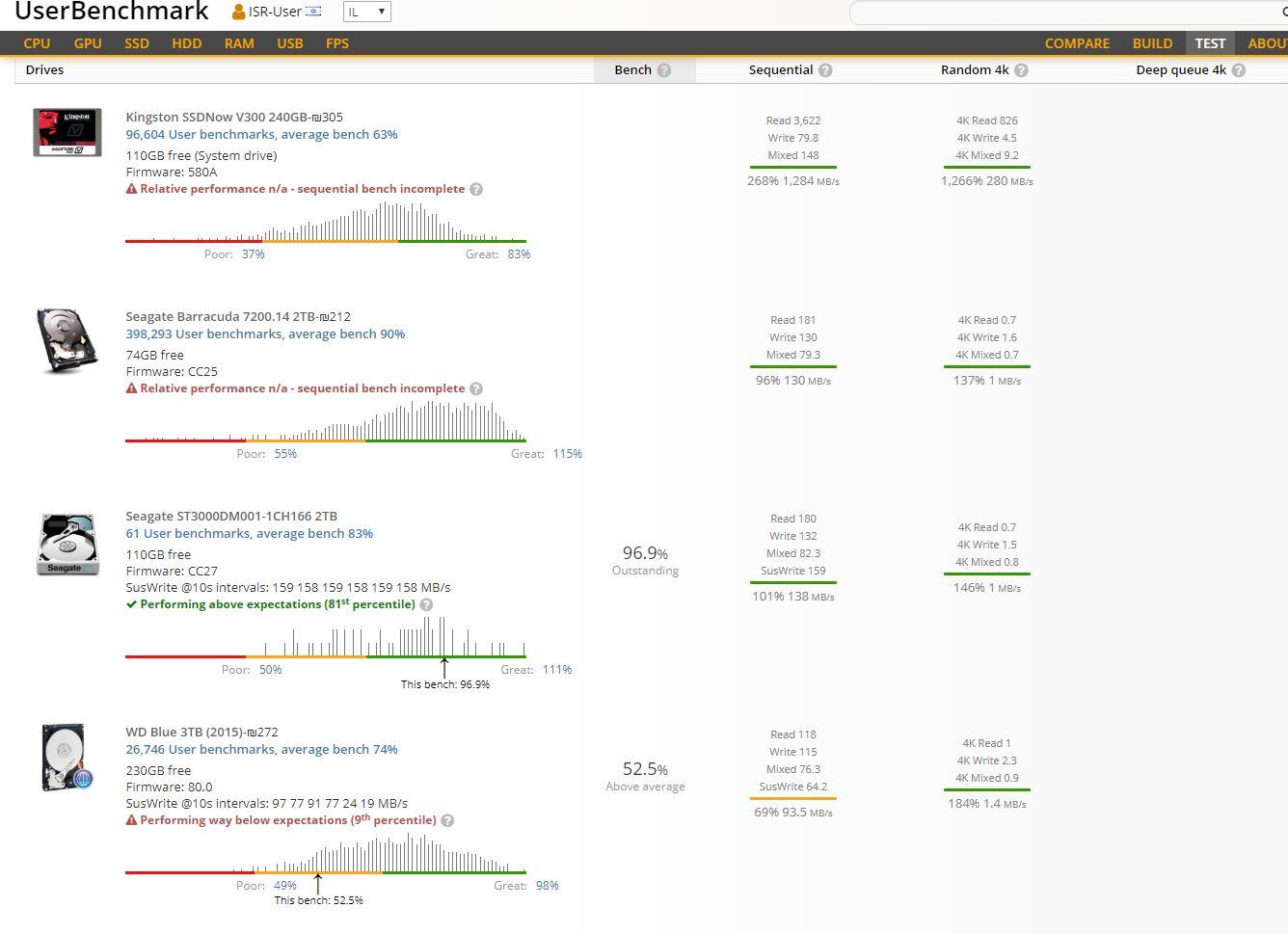

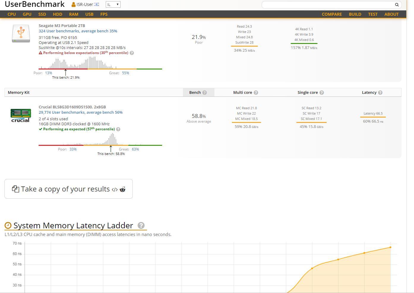

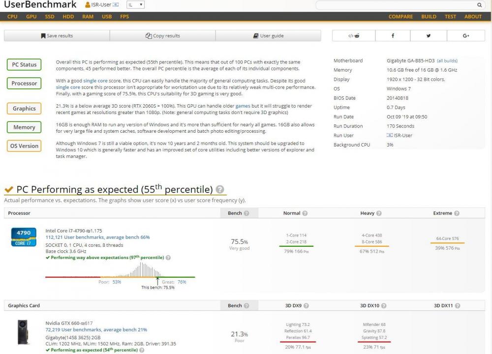

מצורף למטה המפרט של המחשב בו אני משתמש הוא מ-2012 ואני מעוניין לשדרג על מנת שימשיך לעבוד חלק.

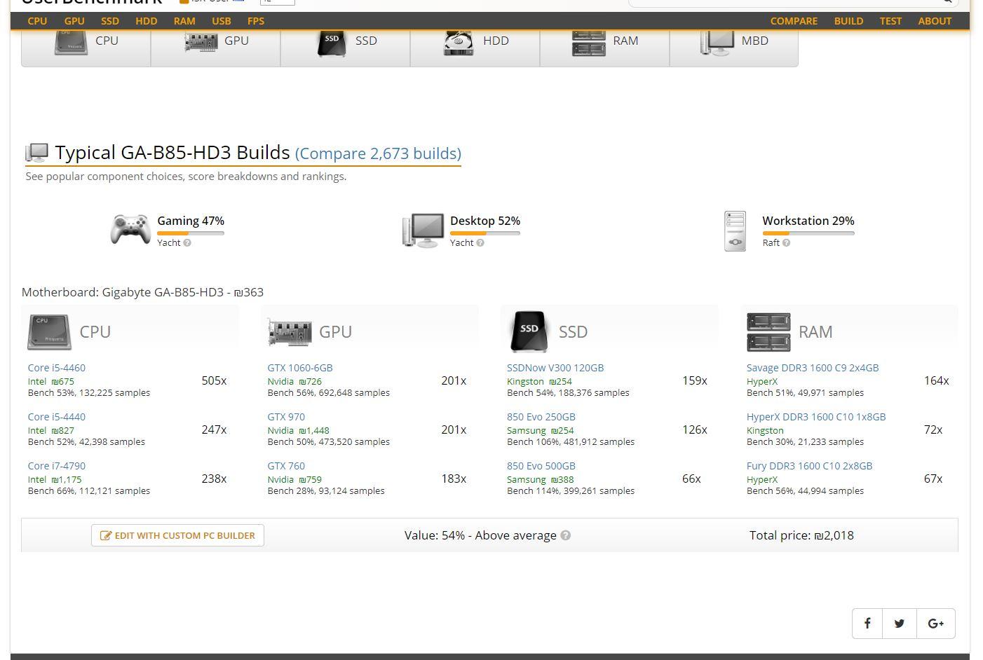

1599263686_1.thumb.JPG.f5b52fb90c1a87b683c77f34032021ce.JPG42864869_2.thumb.JPG.6ec5b034f5aca11c871a77509c58c071.JPG1640074625_3.thumb.JPG.88a39fa5c9f2683655e314c15f9cebb8.JPG1306448372_.thumb.JPG.0bf2bfe72077505b9af605f77e38cd40.JPG

רשמית לוחות ומעבדים חדשים כבר לא תומכים בחלונות 7 ולמרות שאולי אפשר למצוא דרכים לגרום לזה לעבוד לא בטוח שתוכל לקבל תמיכה בכל התקנים החדשים עם המערכת הישנה. ההמלצה היא כמובן לעבור לחלונות 10.
ספציפית תקציב של 3000 שקל הוא נמוך לעריכת וידאו, תחנות עבודה מקצועיות בתחום עולות כפול ואף יותר מזה. מה הרזולוציה שבה אתה עורך?

הכוונה היא לשדרג את המחשב הישן אותו שמתי פה בו אני משתמש לעריכה נכון לעכשיו. שמתי לב שזמני הטעינה שלו הולכים ומתארכים.
