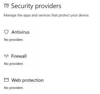

יום למחרת הדלקתי את המחשב שלי - נעלם לי ה Windows defender.

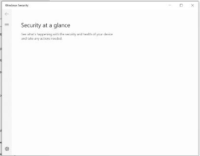

כאשר פתחתי את חלון ה - Security הוא היה נראה כך:

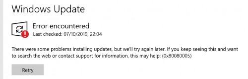

וכמובן ש Windows Update נתן שגיאה :
מחקתי את ה Malewarebytes  וניסיתי בכל דרך להחזיר את ה Windows Defender כשראיתי שנעלם מרשימת ה services, אך ללא הצלחה..
לאחר ייאוש התקנתי Bitdefender ופה עזבתי את הבעייה.

היי
תעשה שחזור למצב ההתחלתי של המחשב.
חפש באינטרנט או תקרא מדריך למשתמש.
הדיפנדר של חלונות מספיק ואף יותר .
סתם נכנסת לבלאגאן.

אם אני עושה שחזור למצב התחלתי אז אני חוזר ל Windows Defender, שלא ממש אהבתי אותו.
לא מצאתי הרצה ל malwares ובכללי למה הוא נמחק לי על דעת עצמו...
בקיצור השאלה האם Bitdefender מספיק כשהווינדוס בסטאטוס כזה?
מאחר והמחשב חדש ולכן אני מניח שאין ממש קבצים שצריך לגבות תבצע איפוס כולל מחיקת הקבצים האישיים ובמידה ויש אז ניתן לבצע איפוס כולל שמירה של הקבצים האישיים.
מיקרוסופט: איפוס או התקנה מחדש של Windows 10

אם למרות הכל אתה פשוט מעדיף להתעסק עם הבעיה מאשר פשוט לבצע איפוס אז בבקשה...
thewindowsclub: Fix Windows Update error 0x80080005 on Windows 10
תודה למגיבים, אבל משום מה כולם מכוונים לאיפוס מחדש של המחשב.
אם אני לא מרוצה מהמוצר אני לא מבין למה לחזור אליו..?
עד כמה חמור ובמה זה משפיע לעבוד במחשב כשאתה תחת error ב- windows update?

2. האם יש דרך ש Windows Update יעבוד ללא Windows Defender ? והאם יש  צורך ביכלל בWindows Update
ברגע שיש לך אנטי וירוס אחר הוינדוס  מזהה זאת ומנטרל את הדיפנדר.
והאם יש צורך בעדכונים? מועיל ובלתי מחייב. משחקים מסויימים דורשים את גרסאת 1903. כל שאר התוכנות יעבדו כשגרן גם אם לא תעדכן.

המחשב חדש אין בו כלום ממה שאפשר להניח כפי שכבר נאמר אז למה להתעסק עם פתרון של בעיה שלא מאפשרת לך לקבל עדכונים וזה כולל גם עדכוני אבטחה בלי קשר לWindows Defender שניתן פשוט להשתמש בכל אנטי וירוס אחר שיחליף אותו אפשר לאפס וגם לשמור על הקבצים במידה ויש מאשר להמשיך במצב הקיים שבו אתה לא מקבל עדכונים כלל.
