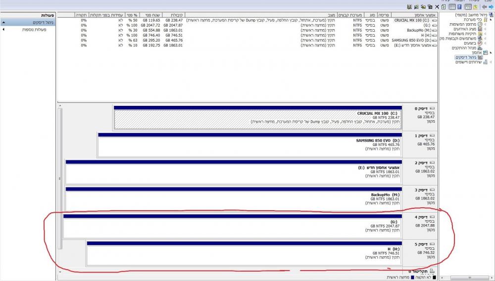

כונן קשיח חדש פנימי של WD מכיל בתוכו שני כוננים - מישהו מכיר ?
רכשתי מאמזון כונן קשיח של 3T כחול לצורכי גיבוי וכשתחלתי תהליך של פירמוט על מנת להשמיש אותו מתברר שהוא בנוי כשני כוננים (לא מחיצות) שלא ניתנים לאיחוד.
מישהו מכיר את זה ? כך בנויים הכוננים של WD ? זה פגם ? זה יתרון או חיסרון ?
למה שמישהו ירצה להחליט עבורי איך תראה החלוקה של הדיסק ?
אודה על כל הסבר הבהרה או הארה

נראה לי מאוד מוזר. נסה להוריד תוכנה לניהול מחיצות (https://www.disk-partition.com/)
ותראה אם אלה אכן "דיסקים" נפרדים, או בכל זאת מחיצות על אותו כונן. מנהל הדיסקים של חלונות הוא לא בדיוק הבחירה הטובה ביותר לניהול מחיצות. הוא דיי מוגבל.
הסיבה היחידה שאכן יהיו "דיסקים" מרובים על אותו כונן היא אולי בכונני HYBRID שבהם יש פיסית דיסק מצב מוצק ודיסק מיכני. אבל גם שם מבחינת המשתמש זה בדרך כלל שקוף.

יש לפעמים שמארזים של כוננים חיצוניים  שילבו שני כוננים פיזיים,
אבל אין מצב שבכונן פנימי זה המצב.
זה פשוט מחולק  תוכנתית כדי שמערכת ההפעלה תוכל להתמודד עם נפח חריג מבחינתה.
ובמקרה שלך, לא הייתי ממהר לבטל את החלוקה.

בסה"כ באו להקל עליך, ובמקרה הזה בצדק, כי יש מצב שמערכת ההפעלה שלך
תראה רק 2 טרה מתוך שלוש.
תקרא בבקשה בעיון את הקישור של Ivan .
רק אח"כ תחליט האם שווה לך בכלל לבצע שינוי בכונן.

כל מה שאני יודע, שכונני 3 טרה לא הכי שורדים,
תהיה הסיבה אשר תהיה.
ושוב, זה לא שיש שם שני כוננים  פיזית.
פשוט כונן רגיל שחולק לוגית ומערכת הפעלה
רואה אותו כשני כוננים.
עד כאן, מה שיש לי לומר.
1. מה הדגם המדוייק?
2. בחלון פקודה כתוב DISKPART
ואז LIST DISK
והעלה את התוצאה.
עריכה: איך הדיסק מחובר? ישירות ללוח או דרך התקן חיצוני דרך USB?

בניהול הדיסקים בריבוע הימני של כל כונן (זה שעם מספר הדיסק,) קליק ימני - מאפינים ושם תקבל זהוי של הכונן הפיזי.

פרטי הכונן למי ששאל:
WD Blue 3TB PC Hard Drive - 5400 RPM Class, SATA 6 Gb/s, 64 MB Cache, 3.5" - WD30EZRZ
לאור מה שעלה פה אמרתי בוא נחבר את הכונן ישירות ללוח האם ונראה מה תהיינה התוצאות ואכן:
א. הכונן הופיע ככונן אחד עם שתי מחיצות (זה כבר הרבה יותר טוב )
ב. הוא היה מוגדר כ-MBR  והחלפתי ל-GPT
ג. נעזרתי בתוכנה חיצונית  AOMEI PARTITION ASSITANT לאחד את שתי המחיצות ועתה הכונן מראה מחיצה אחת של 2.72 טרה (מצד אחד התקדמות ומצד שני  היכן השאר ? )
ד. יחד עם זאת נותרה מחיצה קטנה של 128 MB נפרדת כפי שרואים בתמונה - מהי ? (האם ניתן לאחד אותה ? )

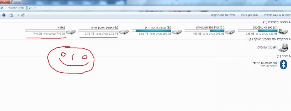

ועתה לשוס (הביטו בתמונה המצורפת)
ה.  לאחר שאיחדתי את "המחיצות"  שבתי וחיברתי את הדיסק הקשיח להתקן ה- USB חיצוני ותראו מה הוא מראה..... כונן של 3T הפך להיות של למעלה מ-3T
1. מה פה קורה פה ? זה הכונן ? זה ההרדיסק ? זו מערכת ההפעלה ? (7) האם ההתקן החיצוני מקולקל  ? (תומך בכוננים עד 8T)
2. האם משהו מכם (ואין לי ספק שיש פה בעלי ניסיון רב משלי) נתקל בדבר הזה (אני לא רוצה להרגיש שנדפקתי בקנייה הזו: מבצע של אמזון)
3. האם זה כ"כ משמעותי חיבור חיצוני מבוסס USB לחיבור פיזי ישירות ללוח האם ? (אם כי מעולם לא חוויתי הבדל שכזה עד כה מה שהיה לי בהתקן החיצוני הופיע לי גם בחיבור ישירות ללוח האם  )
