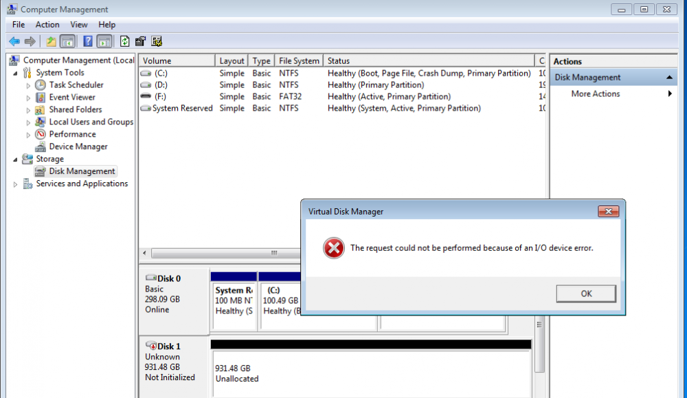

הרצתי DISK PART ועשיתי CLEAN לכונן , ברגע שאני נכנס ל COMPUTER MANAGMENT אני מקבל הודעות שגיאה לגבי הכונן ואני לא מצליח לעשות לו יוטלייז .

ושוב - תמונה מניהול דיסקים תעזור.

מתי הוא מביא את ההודעה הזו מיד כשנפתח Disk management או כשאתה מנסה לפרמט.
מחובר ישירות ב SATA , ברגע שאני בוחר לעשות לו יוטילייז אני מקבל את השגיאה הזו

נסה כבלים אחרים וכניסה אחרת על לוח האם.
חברים תודה לכולם על העזרה , הכונן גמר את חיו , יש עלי 25 K סקטורים פגומים ...
