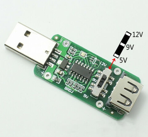

נראה שיש מודול מוכן :)
https://www.ebay.com/itm/QC3-0-QC2-0-USB-Trigger-Tester-Induction-Quick-Charge-Voltage-Detector-5V9V-12V/293105787248
השאלה אם המודול הזה מגביל את הזרם שעובר דרכו איכשהו..
כי בדוגמא שבתמונות, הצרכן הוא USB Meter, שהצריכה שלו היא כמה עשרות mA כשהוא ללא צרכן אחריו..
אבדוק את זה

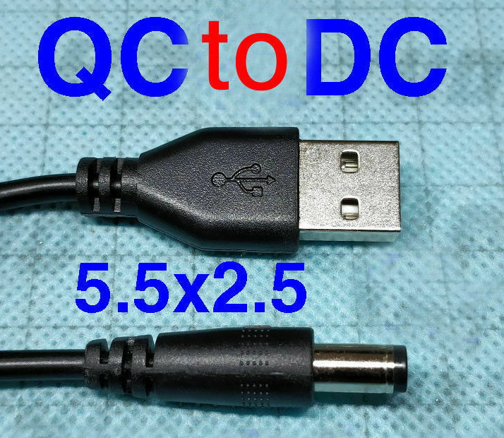

והפעם כבל:
https://www.ebay.com/itm/QC-2-0-boost-CABLE-USB-Step-Up-TO-9v-12V-FOR-charging-mobile-power-router/333026077187
"Wire specification: 22AWG copper wire, can pass 3A high current, length is about 1 meter
Static power consumption: Ultra-low static power consumption 0.3mA ultra-power saving after triggering QC"
נראה לי מתאים מאד

הבעיה שהכרטיס הזה מבקש 5V בתור התחלה. צריך כרטיס דומה בלי כפתור שתמיד יבקש 12V מספק הכוח.
