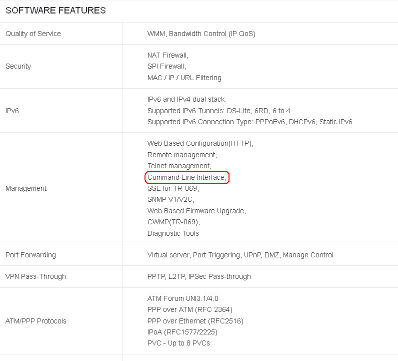

אם הולכים לאתר של TP-Link, לעמוד המוצר של המודם-ראוטר הזה,
כשלוחצים על "Specification", מקבלים את הרשימה הבאה:
https://www.tp-link.com/au/home-networking/dsl-modem-router/td-w9970/#specifications
מצאתי שם משהו מעניין:
Command-Line Interface?
אני יכול לפתוח חלון DOS מתוך Windows,
ואז בעזרת פקודה לעשות Restart לראוטר, או להפעיל ולכבות את ה-Wi-Fi?
אם כן, איך?
חיפשתי בעמוד ה-Downloads של הראוטר Utility בסגנון,
אבל אין שם שום דבר כזה..
מישהו יודע איך שולטים על הראוטר דרך Command-Line?
זו דרך נהדרת לעשות לו אוטומציה, ובקלות..

בנוגע לשאלה השלישית שלך, כנראה שהמודם מאפשר התחברות אליו באמצעות telnet או ssh.
אם אתה רוצה להתחבר תצתרך תכנה ייעודית לשם כך, כגון putty. אתה צריך לדעת את הIP וגם את הפורט - שהוא כנראה ברירת המחדל של הפרוטוקול.
אז לא, זה לא חלון command prompt  רגיל של הWindows שאתה יכול לפתוח
