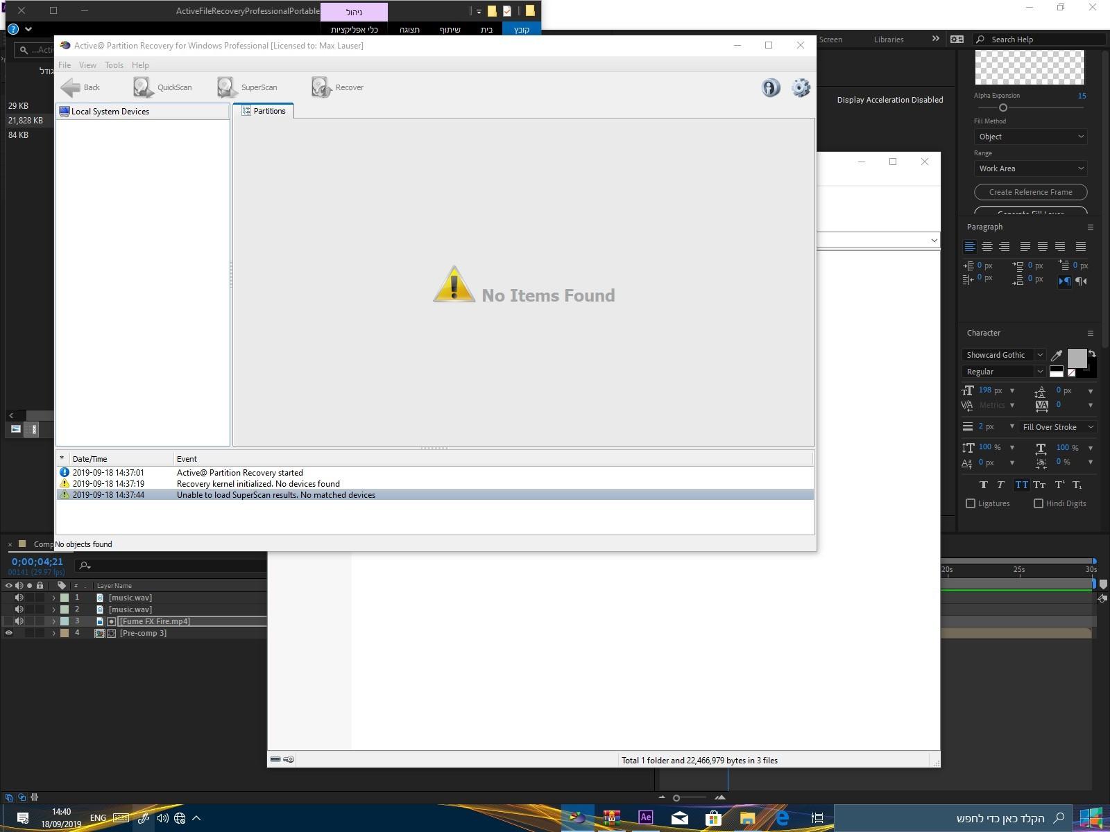

פורסם 2019 בספטמבר 97 שנים מחבר טוב הורדתי את התוכנה בגרסה קצת יותר טובה כי מה שנתת לי בדרייב לא עבד. אבל בגרסה שהורדתי אני צריך לקנות את התוכנה יש למישהוא גרסה קצת יותר ישנה? נערך 2019 בספטמבר 107 שנים על-ידי D.a.y.c.computer
פורסם 2019 בספטמבר 117 שנים תנסה שוב את זה, העלתי את כל התיקייה. וכמובן הפעל כמנהל. https://drive.google.com/file/d/1gt07QjPsSlaPRvsJsTZxWSQcvxCeWZVl/view אם לא יעבוד אתה יכול להוריד את DLC Boot יש שם כל מה שצריך. נשמח אם תעדכן.
פורסם 2019 בספטמבר 127 שנים מחבר הורדתי את התוכנה בגרסה קצת שונה בלי אפשרות של fix boot sector. אבל יש אפשרות לעשות recover. עשיתי את זה לכמה קבצים אבל שאני רוצה לעשות לכונן אז הוא אומר לי איפה אתה רוצה לשים את הקבצים אז בחרתי את הכונן, והוא אמר שצריך לפרמט. השאלה היא אם אני יפרמט עדיין אני יוכל לעשות את recover? נערך 2019 בספטמבר 137 שנים על-ידי D.a.y.c.computer
פורסם 2019 בספטמבר 166 שנים ציטוט של D.a.y.c.computer הורדתי את התוכנה בגרסה קצת שונה בלי אפשרות של fix boot sector אתה הורדת את גירסת השחזור קבצים שלהם (File Recovery) אתה צריך להוריד את התוכנה של שחזור המחיצות -Partition Recovery, הממשק מאוד דומה. אם הורדת גירסה רגילה עם התקנה יכול להיות שיש לך גם את השחזור מחיצות, תחפש לפי השם. ציטוט של D.a.y.c.computer עשיתי את זה לכמה קבצים אבל שאני רוצה לעשות לכונן אז הוא אומר לי איפה אתה רוצה לשים את הקבצים אז בחרתי את הכונן, והוא אמר שצריך לפרמט. השאלה היא אם אני יפרמט עדיין אני יוכל לעשות את recover? אז כלל ראשון בשחזור קבצים הוא שלא משחזרים לאותו כונן- בשום אופן!!! כי הכתיבה מחדש דורסת את הקבצים שרוצים לשחזר ובכך הוא מאבד את אפשרות השחזור לגמרי. תנסה להוריד את מה שהעלתי לפני כן, אם בכל זאת אתה לא מצליח אני עדיין מציע את CHKDSK. ועדיין ממליץ לבדיקת תקינות.
פורסם 2019 בספטמבר 186 שנים כל משחק שלך עם הכונן אתה משחית את המידע. יכול להיות המחט לא עובדת בצורה תקינה ויכולה לפגום בדיסק הפנימי. יכול להיות שיש סקטורים פגומים או קבצי עליה פגומים יכול להיות שהבקר נדפק ויש צורך בהחלפתו יכול להיות ששבק חיים יכול להיות שיש סתם נתק בדגש אם מדובר בחיצוני עם מגירה או כבל פגום יכול להיות שהמגירה החיצונית נדפקה כשאתה מפעיל אותו - תניח יד עליו ותראה אם יש תזוזה, תצמיד את האוזן אליו ותוודא שאין נקישות ורעשי שריטות במידה ויש במקום תכבה ותקח למעבדה במידה ואין - תפרק אותו מהמארז החיצוני ותחבר אותו ישירות למחשב נייח, תבדוק תקינות במידה והכל תקין סביר להניח שהמגירה נדפקה במידה ולא הכונן עצמו נדפק לעשות צ'אק דיסק יכול לפגום בקבצים בדגש אם יש סקטורים פגומים או בעיה פיזית ואני לא מדבר סתם, היה לי סיגייט 1 טרה חיצוני שאמר לי שמערכת הקבצים פגומה המגירה החיצונית נהרסה וחיברתי אותו ישירות למחשב והכל הסתדר אם הארדיסק נפוץ יש סרטוני הדרכה ביוטיוב או מדריכים בגוגל, זה עיניין של 5 דקות נערך 2019 בספטמבר 186 שנים על-ידי andralamusya
