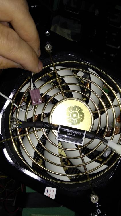

בעל ספק enermax 82+ PRO  בן 10 ויותר, המאוורר הפנימי (12cm) התחיל לעשות רעש אז החלטתי להחליף אותו (מעבר לאבק הוא ממש נסדק "מעייפות החומר").
החלפתי במאוורר בגודל זהה של arctic F12 PWM PST.

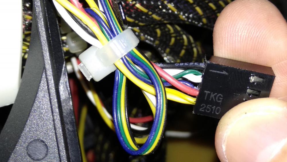

שניהם בעלי 4 חוטים אבל לא כל הצבעים לא זהים- במקום אדום ולבן יש כחול וירוק (הכל בתמונות). למקורי היה וויסות PWM והוא כל הזמן היה חרישי לגמרי.
אחרי ההחלפה המאוורר החדש עובד על RPM מקסימלי כל הזמן וממש מרעיש.
יש גם חיבור נוסף שיוצא מספק הכוח שאולי יכול לעזור למדידת RPM מרכיבים אחרים (חוט שחור לבן עם מחבר חום, בתמונות)- עד עכשיו הוא לא היה מחובר.
- למה ה- PWM לא עובד?
- לאן מחברים את החוט השחור-לבן?
- חשבתי אולי לנסות את המתאם להורדת מהירות יש לי ממאוורר Noctua אבל מעדיף להימנע מעוד הלחמות אם אפשר.
רעיונות?
למיטב הבנתי:
פין 1 - אדמה
פין 2 - 12V
פין 3 - חיישן RPM
פין 4 - PWM
תודה, איך זה עובד מבחינת הצבעים?
מה זה בתמונות הראשונות?
יש לי ספק כמו שלך והחיבור של המאוורר נשלף מהלוח.
ב-2 התמונות הראשונות רואים איך חיברתי את החוטים של המאוורר החדש לאלו של הישן (חתכתי וחשפתי את החוטים שהולכים למאוורר מהלוח של ספק הכוח).
המחבר השחור הגיע עם המאוורר החדש וזה פשוט נוח לחבר הכל ככה יחד (פחות הלחמות וללא שימוש בשרינקים)
נרשם לפי סדר החוטים במחבר.
יש סימון של 1 בתמונה השנייה וזהו הפין הראשון.
