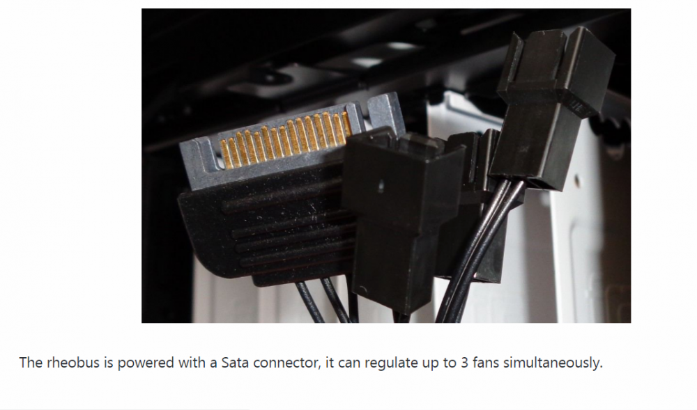

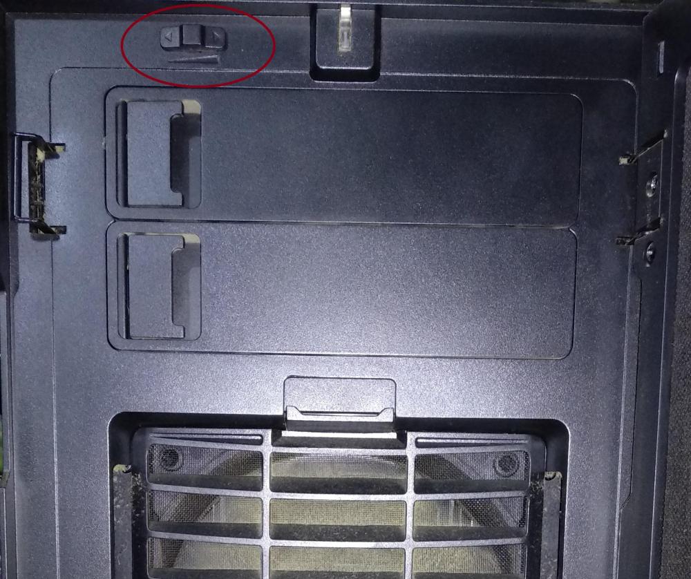

ראיתי שיש שליטה במאווררים , זה נמצא בתוך המארז? או מחוץ?? אתה יכול לצלם איך זה נראה?
נערך על-ידי mordydd91
ציטוט של mordydd91
זה נראה די פרוביזורי, יש לציין.
בביקורות בקושי מתיחסים לזה.
הנה מה שהצלחתי להשיג -
אבל חוץ מזה, זה באמת מארז טוב מאוד.
לפחות היה בזמנו, אי שם ב - 2015.

כמה הבהרות:
- ניתן להשיג אותו, בלי זכוכית ועם מקום למאוורר בצד.
- החיבורים למאווררים נמצאים בפנים מן הסתם אבל בורר המצבים נמצא בחזית, מאחורי הדלת.
