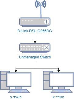

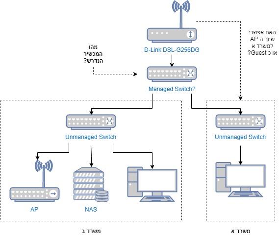

שלום לחברי הפורום.
אני מעוניין לשדרג ולפצל רשת המשרתת שני משרדים קטנים, המחוברים לבזק עם מודם-ראוטר D-Link DSL-G256DG ומתחתיו כמה סוויצ'ים לא מנוהלים. מצורף תרשים של המצב הקיים והמצב הרצוי, בערך.
1. מהו הציוד הדרוש שיעזור לי לפצל את הרשתות? בשאיפה שיהיה כמה שיותר זול, אמין וקל לניהול ללא ידע מקצועי.
קראתי על הציוד של Ubiquiti והוא נראה אמין וטוב, אבל אני לא יודע לבחור מהו המוצר שמתאים לי. (למשל אולי עדיף תקציבית לרכוש ראוטר עם שני פורטים LAN שיש בו Internal Switch ומתחתיו Unmanaged Switches?)
2. המודם-ראוטר ממוקם בעסק הראשון ומשמש שם כ AP. אפשרי להותיר את תפקודו ולשייך אותו ל VLAN שלהם, או לפחות כ Guest Network, כדי שלא יהיה צורך לרכוש AP נוסף עבורם? (האם זה אפשרי בכלל? הרי הוא "מעל" ה Switch).
תודה רבה.
רצוי:
מצוי:

יש שתי אפשרויות.
מודם > Pfsense > שני סווצ'ים מנוהלים כמו אלה מסדרת UniFi של Ubiquiti.
את ה-VLANs אתה מגדיר בנתב-פיירוול Pfsense ואז מגדיר בסוויץ' איזה פורט יהיה שייך לאיזו רשת וירטואלית או לשייך את הסוויץ' כולו לרשת וירטואלית אחת.
אפשר לראות פה איך זה נעשה.
מודם > Edgerouter X SFP (נתב-פיירוול של Ubiquiti)  ששתי יציאות שלו מוגדרות כ-VLANs נפרדות ומשם לסוויץ' בכל משרד. רק שצריך לדעת גם באיזה סדר גודל של תעבורה מדובר כי הנתב הזה יחסית חלש (מיועד למשרדים קטנים) ואם מדובר בנפחי תעבורה גדולים בין המשרדים לאינטרנט או בין משרד למשרד, יהיה צורך במכשיר שמתאים יותר.

את ה-Dlink אתה אמור להעביר למצב Bridge כך שיתפקד רק כמודם.
ל-Ubiquiti יש שתי משפחות מוצרים (יש יותר אבל לענייננו רלוונטיות רק שתיים): EdgeMax ו-UniFi.
יש חפיפה די גדולה בין הדגמים (אותו מכשיר רק בעיצוב קצת שונה), אבל נקודות הגישה האלחוטיות קיימות רק בסדרת UniFi.
UniFi היא משפחת מוצרים שמיועדת לניהול מבקר מרכזי ובגדול דרך ממשק משתמש גרפי (הבקר הוא תוכנה שאפשר להתקין במחשב, לקנות את ה-Cloud key או לארח בענן בשירות כמו Hostifi. אין צורך שהבקר ירוץ ברקע כדי שהכל יפעל. צריך אותומרק כדי לשנות הגדרות, אבל כשהוא כבוי אין לך סטטיסטיקת פעילות ברשת.
Edgemax היא משפחת מוצרים שמציעה יותר פונקציונליות, אבל כנראה שתצטרך להיכנס ל-CLI כי לא הכל קיים בממשק הגרפי.
כך שאם אתה מעדיף כמה שפחות התעסקות עם שורת הפקודה ובסך הכל מחפש הגדרות די בסיסיות, אולי כדאי לך לשקול את משפחת UniFi, ובייחוד אם אתה אולי מתכנן הוספת סוויץ' או נקודת גישה אלחוטית.
לשם כך תזדקק לUSG שהוא גרסת UniFi של ה-Edgerouter Lite (רק אם פחות יכולת לנבור בקרבי המערכת ולנצל כל מה שאפשר להפיק ממנה. אתה די נעול לסט הפונקציונליות של הבקר) אבל גם לסוויץ' של UniFi כי ל-USG רק יציאת LAN אחת.
זה דומה לתרחיש Pfsense שתארתי.
עם ה-ER-X-/SFP תוכל להגדיר תצורת WAN אחת + 2 VLANs וזה יכול לחסוך לך תיאורטית את הסוויץ' המגשר. יש אשף להגדרת התצורה הזאת ככה שזה יכול להעשות מהממשק הגרפי.
כך ששקע eth0 יהיה ה-WAN (נכנס אליו כבל מהמודם).
שקע eth1 ישמש לחיבור הסוויץ' של משרד א'.
שקע eth2 ישמש לחיבור הסוויץ' של משרד ב'.
שתי הרשתות האלו יהיה נפרדות כמובן.
כל עוד לא מתוכננת תעבורה דרך VPN ה-Edgerouter X יספיק.
עדיף לקנות את דגם ה-SFP משתי סיבות. אני חושב, אבל לא לגמרי בטוח עכשיו, שהמעבד שלו קצת יותר חזק, ובניגוד ל-X הרגיל כל היציאות שלו תומכות ב-PoE וזה נחמד. שימושי אם תרצה םעם לחבר אליו ישירות נקודת גישה שלהם או אםילו סוויץ' UniFi קטן (יחסוך לך חיבור לחשמל). לא קריטי, אבל ההפרש במחיר לא כזה גדול.

אם אתה צריך להשתמש במכשיר הקיים כנקודת גישה, זה לא אידאלי כי היכולות שלו כפיירוול/נתב בטח מוגבלות מכיוון שהוא מוצר לשוק הביתי.
במקרה כזה תשכח מה-Edgerouter או מה-USG כי כל מה שאתה צריך לשים מאחורי הנתב הקיים הוא סוויץ' מנוהל וליצור בו VLANs כדי להפריד לוגית בין המשרדים.
יכול להיות שתתקל בבעחה. אני מבין שנקודת הגישה של הנתב הקיים היא למעשה נקודת הגישה באחד המשרדים ולכן ייתכן שלמכשירים שמחוברים אליה לא תהיה גישה למכשירים שמחוברים ל-VLAN של המשרד כי היא נמצאת לפני החלוקה ל-VLANs, אלא אם אפשר ליצור VLANs ב-Dlink.

זאת טופולוגיית רשת בעייתית כי נקודת הגישה משולבת במודם באותו מכשיר.
צריך לבדוק אם ה-Dlink יודע ליצור VLANs.
הרעיון היחיד שיש לי עכשיו זה באמת לקנות Edgerouter בשביל העסק שלכם. העסק השני יעבוד על סוויץ' שיחובר ישירות ל-Dlink.
ה-Edgerouter ישב אמנם על אותה subnet שלהם אבל יוציא subnet משלו ואז בעזרת כללי Firewall לבצע הפרדה בין הרשתות ככה שלא תהיה להם גישה, ולהפך.

אין טעם חקנות ER-X ולהפוך אותו רק לסוויץ'. סוויץ' מנוהל פשוט של של 5 עד 8 פורטים ממשפחת UniFi או EdgeSwitch עולה משהו כמו 450-500 ₪. דומה למחירנשל ה-ER-X.

סוויץ הוא לרוב מכשיר שנמצא בשכבה 2 של מודל ה־OSI. ככזה אין לו יכולות ניתוב משל עצמו ואת הגדרת ה־VLANs ושרתי ה־DHCP שלהם צריך לעשות בנתב.
יש גם סוויצ'ים שעובדים בשכבה 3 (אפשר לחשוב עליהם כסוויץ משולב נתב) ובהם כן אפשר ליצוא VLAN ושרת DHCP.
טופולוגיית רשת קלאסית היא אינטרנט > (מודם) > שער (Gateway) שהוא הנתב והפיירוול > סוויץ' > ציוד קצה.
במקרה שלך הטופולוגיה האידאלית הייתה אינטרנט > Dlink (רק כמודם) > נתב > סוויץ' > ציוד קצה (כולל נקודת או נקודות גישה בכל משרד).
רק שבמקרה הנתון המודם ונקודת הגישה (שנמצאים כמעט בשני הקצוות של הטופולוגיה) משולבים במכשיר אחד.
הפתרון היחיד שאני יכול לחשוב עליו הוא להשתמש ב־EdgeRouter (או נתב דומה) בתור סוויץ' בשכבה 3, אם תרצה (נדמה לי שגם ה־Edgeswitch יכול לתפקד בסוויץ' בשכבה 3 אבל אני באופן אישי הייתי קונה EdgeRouter בגלל שאפשר יהיה להשתמש בו בעתיד גם כ־Gateway).
או במילים אחרות > אינטרנט > Dlink (שאליו יחובר סוויץ' לא מנוהל בשביל משרד א והוא למעשה יהיה ה־Gateway של משרד א') > Edgerouter שישמש כ־Gateway של משרד ב' > סוויץ' לא מנוהל שיחבר את כל ציוד הקצה במשרד ב.
ה־ER יחובר בכבל אל אחד משקעי הרשת של ה־Dlink ויוגדר כשרת DHCP שיחלק כתובת ב־Subnet שונה (אם נניח ה־Dlink מחלק כתובות בטווח 192.168.1.2-254, ה־ER יחלק כתובת בטווח 10.0.0.2-254 ויהיה כלל בפיירוול שלו (ליתר ביטחון) שימנע תקשורת ל־Subnet אחרות.
שוב, זה לא פתרון אידאלי. לדוגמה: משרד ב' יהיה מאחורי מנגנון NAT כפול (של ה־Dlink ושל ה־ER. אם אתה צריך להפנות פורטים אז תצטרך לעשות את זה בשני המכשירים או לכל הפחות ליצור כלל ב־Dlink שיאפשר העברה של כל התקשורת לכתובת ה־IP הסטטית של ה־ER). אבל אם אלה האילוצים זה הפתרון הכי טוב שאני יכול לחשוב עליו כרגע.
