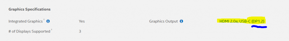

לחבר שלי יש את NUC8i7BEH, והוא רוצה לחבר אותו ל2 מסכים. אחד למסך מחשב ואחד לטלוויזיה. ראיתי שיש שם רק חיבור אחד של HDMI. בנוסף יש חיבור USB C - האם ממנו אפשר להוציא DISPLAY ? למשל לשים שם מתאם מ USB C ל HDMI או משהו בסגנון ? תודה רבה
לפי הנתונים באתר של אינטל חיבור ה-USB C מסוגל להוציא אות DisplayPort ככה שמתאם אמור לעבוד.

זה צריך לעבוד.
הכי בטוח מתאם לדיספלי פורט.
