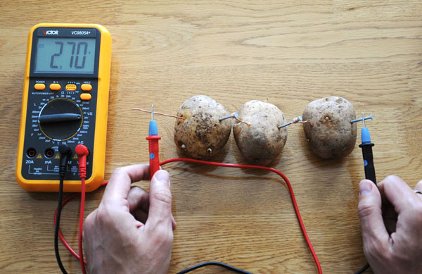

תאים אלקטרוכימים (סוללות, תאי דלק מימניים או מבוססי אתנול, ברזל וכ"ו) אפשר לייצר מכל שני חצאי תא שיש ביניהם הפרש פוטנציאלים, לדוגמה נחושת וברזל ואלקטרוליט (SPUD):
