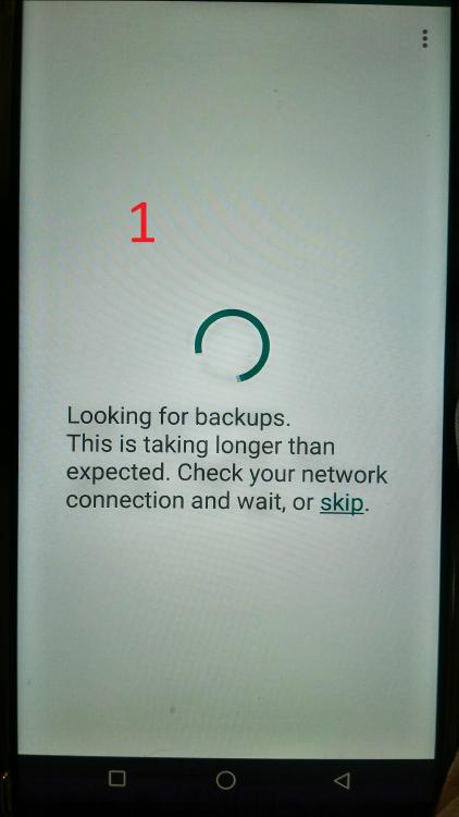

1. גיביתי את ה WhatsApp (צ'אטים ומדיה) אתמול בלילה (11 ביוני) - חלק אחד באמצעות WIFI והשאר על נתונים סלולריים - הייתי צריך לצאת.

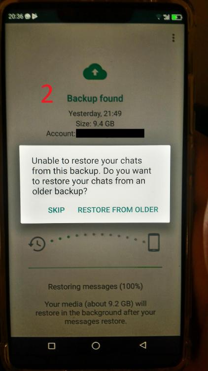

2. מאוחר יותר בערב ניסיתי לשחזר מהגיבוי הזה לטלפון החדש, וקיבלתי את ההודעות הבאות:
א. “Looking for backups. This is taking longer than expected. Check your network connection and wait, or skip.”
ואז, אחרי כמה רגעים, זה מתחיל שחזור, נתקע ב 24% ואומר:
Unable to restore your chats from this backup. Do you want to restore your chats from an older backup?”
3. בשלב זה פשוט סגרתי את האפליקציה (דרך מנהל המשימות), הסרתי את ההתקנה והתקנתי מחדש.. ככה כמה פעמים, כל פעם עם אותן תוצאות.

1. הגדרת הבעיה:
    א. גיבוי חשבון ווטסאפ לדרייב ככל הנראה פגום ולכן במעבר למכשיר חדש השחזור נתקע, במקרה שלי על 100 אחוז
    (אחרים מדווחים אחוזים שונים). מכיוון שהשחזור לא מסתיים, לא ניתן לעבור למצב גיבוי במכשיר החדש ולהשאר איתו.
    ניתן רק להסיר את האפליקציה במכשיר החדש ולחזור למכשיר הישן. הודעות שהתקבלו במהלך נסיון השחזור אבודות
