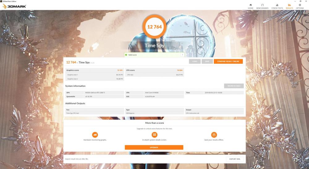

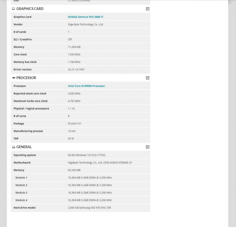

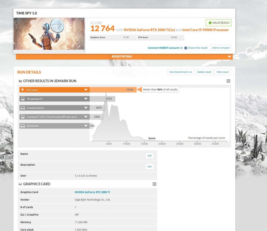

עשיתי בדיקת מאמץ בשתי תוכנות 3DMARK ו-FURMARK במשך 33 דקות, הטמפרטורה הייתה יציבה ועמדה על 81 מעלות.
אני מצרף תמונות, תוכלו להגיד לי אם זה בסדר?
נערך על-ידי dizzy88
ציטוט של dizzy88
napoleon45, תודה רבה אחי.
עשיתי בדיקת מאמץ בשתי תוכנות 3DMark ו-FURMARK במשך 33 דקות, הטמפרטורה הייתה יציבה ועמדה על 81 מעלות.
הטמפ' בסדר גמור בהתחשב שמדובר בכרטיס באוברקלוק של 1770MHZ מול סטוק של 1545MHZ.
הכרטיס שלך מגיע עם אוברקלוק לא קטן מהיצרן.
יכול להיות שיש שינויים בדרייבר האחרון של NV, אולי בעדכון הבא של דרייבר הכרטיס פחות יתחמם.
בכל מקרה, ממליץ לך להתייעץ עם חבר הפורום "סינדרום" הוא מומחה לדרייברים של NV.
נערך על-ידי urib
היה לי את הכרטיס הזה... הוא כרטיס מאוד חם וגם בביקורות לא עדיף בהרבה על דגם רפרנס של NVIDIA... כשהיה אצלי ( בחורף ) היה בזמן משחק עולה לכיוון 80 מעלות גם עם מאווררים על 100%, לפתוח או לסגור את המארז לא שינה כלום. זה הכרטיס...
מבדיקת המאמץ - הכרטיס תקין. זה כנראה מה שהגיוני - הפריימים שנוסקים לכמה מאות, מחממים אותו וגוררים את המאווררים ל RPM
כזה. בהתחלה נשמע לי היה לא תקין, אבל 80 מעלות לבדיקת מאמץ כזו בקיץ לכרטיס כמו 2080Ti נראה לי שזה סביר.
