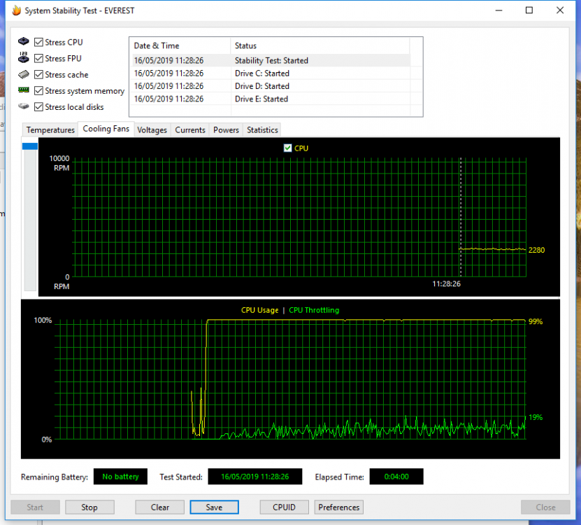

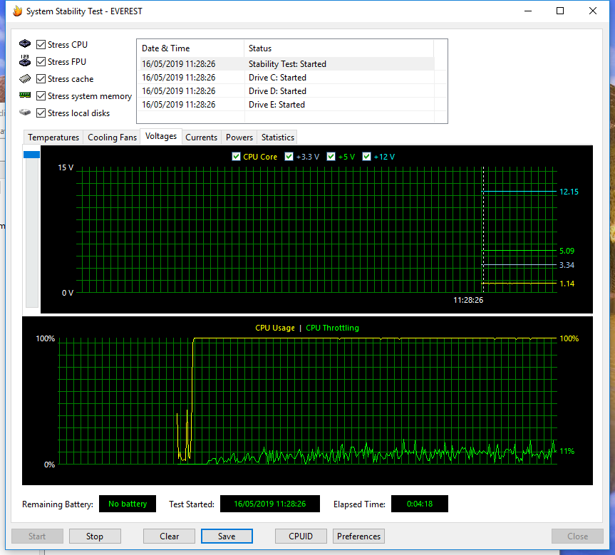

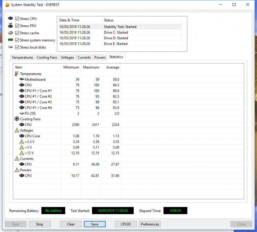

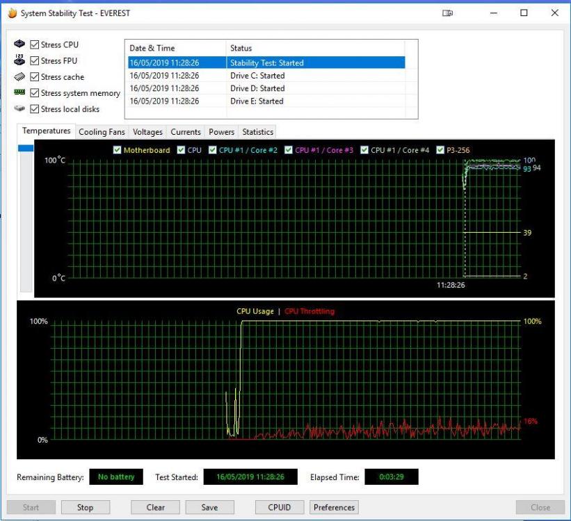

ביצעתי בדיקת מאמץ עם Everest אך לצערי אני לא יודע לקרוא את התוצאות אז צרפתי צילומי מסך.

אם המחשב לא קרס בזמן הבדיקה, ולא הוצגו אזהרות על טמפרטורה או שגיאות, אז המצב מבחינת היציבות די טוב.
