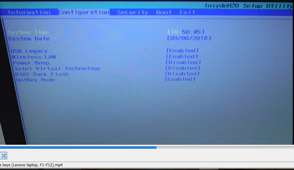

כדי להפוך את השימוש של המקשים F1-F12 ללא FN יש צורך לשנות הגדרה בביוס של המחשב - ראי סרטון ->

כמו שהבטחתי,  לגבי המקשים 12F-1   חזרתי  ,F
ניסיתי מה שמופיע בסרטון.
ב-CONFIGURATION    BIOS)) ,הכל כמו שבסרטון,
רק שבמחשב שלי אין השורה HOTKEY
במקום זה ,יש לי (בשורה האחרונה)
SATA CONTROLER MODE )AHCI(
אפשר לדעת למה?
מכול ההמלצות לביצוע עבור לוח המקשים המובנה והחיצוני לגבי הבעיה שהעלת ניסית רק כניסה לביוס של המחשב שלך ומצאת שהוא שונה מהסרטון ?
למה שונה - גירסת ביוס שונה.
למה אינך מערבת איש מקצוע/מעבדה לקבלת פתרון?
