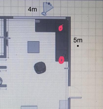

שלום אני מתלבט בין שתי אופציות , השימוש זה סרטים ומוזיקה ,התקציב עד 5k יחובר לטלווזיה lgc8 מקור שמע יהיה סטרימר/ממיר יס או הוט
חשבתי על שתי רמקולים שקועים בתקרה בגודל 8 אינץ וסאב ומגבר או מערכת 5.1 של מורל שתתלה בתקרה ומגבר .
אשמח להמלצה לדגמים או לאיזה כיוון ללכת תודה
בתמונה זה הסלון כולל המידות ומיקום הרמקולים השקועים
אני מנסה להבין, שני הרמקולים בתקרה אמורים להיות הרמקולים העיקריים של המערכת?
ציטוט של etal
כן וסאב כנראה יהיה ליד הטלוויזיה על הרצפה
זה ממש לא לעניין למקם את הרמקולים העיקריים של המערכת מעל הראש של הצופים, בקולנוע ביתי הקול אמור להגיע מכיוון המסך לא מהשמיים.
רמקולי תקרה טובים בעיקר למי שרוצה לפזר מוזיקת רקע ברחבי הבית, בקולנוע ביתי משיקולי מקום ואסתטיקה אפשר להשתמש בהם גם כתחליף לרמקולים האחוריים שהם פחות חשובים.
הבנתי , השאלה אז אם להוסיף עוד שתי רמקולים שקועים מקדימה ישפר את עניין או ללכת על הסט של מורל sp1 עם סאב הרוב של העיסוק זה לראות יום יום טלווזיה אבל עדין שיהיה גם חוויה בזמן שרואים סרט
אם רוב התוכן הולך להיות טלויזיה, זה אומר שרוב התוכן הוא דו-ערוצי. עם איכות קול סטריאופונית בשידורי HD של ימינו, הייתי לוקח סטריאו בסכום הזה. עם זאת, והיה וצליל היקפי חשוב לך - ואכן אתה צופה בסרטים שיש להם פס-קול רב ערוצי - אז תקנה מערכת רב ערוצית.
