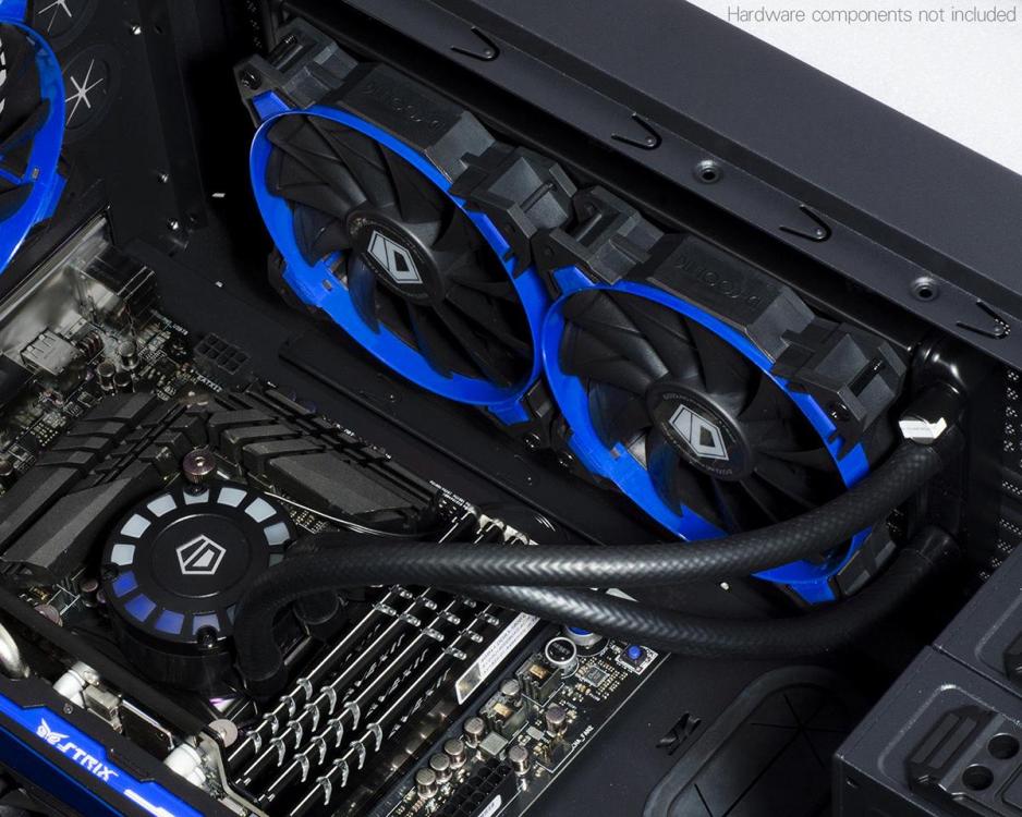

אתה לא רוצה, אבל זה מה שממליץ יצרן המארז.
למעשה, לפי אתר הקירור ההיברידי עצמו, ניתן לראות שהיצרן עצמו ממליץ על התקנת הקירור בדיוק כפי שהתקנתי אותו:
http://www.idcooling.com/Product/detail/id/69/name/FROSTFLOW 240L-B

הפכתי בעקבות ההערות כאן.. לא צילמתי שוב.
ולפי היצרן, הרדיאטור פונה החוצה, והמאווררים צריכים להוציא אוויר דרכו כדי לקרר את הנוזלים של הקירור ההיברידי.

באתר זה לא איך שאתה שמתה כי הקירור למעלה.
ולמעלה שמים מאווררים שמוציאים אוויר.
מקדימה בדר"כ שמים מאווררים שמכניסים אוויר.
בדיוק כמו שאתה התקנת ?

שוב אני אומר.. אין לי חורי איוורור ליותר ממאוורר אחד בחלק העליון של המארז. לכן אני לא יכול לשים את הרדיאטור בחלק העליון. אחד מהמאווררים שלו ייחסם.
ואמרתי ששמתי בדיוק כמו בתמונה במובן שהמאווררים מופנים לכיוון המארז והרדיאטור צמוד לדופן עצמה.
אתה בשלך ולכן המצב ישאר כמות שהוא.
בתמונה של יצרן הקירור המצנן מורכב בחלק העליון של המארז ולכן המאווררים מוציאים אוויר אל מחוץ למארז.
מאחר ואינך יכול לשים את המצנן בחלק העליון מקומו בחלק הקדמי של המארז ואי-לכך המאווררים חייבים להיות במצב של שאיבת אוויר מהחוץ דרך המצנן כמו שמתואר בסרטון של יצרן המארז. עליך להפוך את האווררים. נקודה. המאוור האחורי יחזור לתפקידו המקורי - הוצאת אוויר.

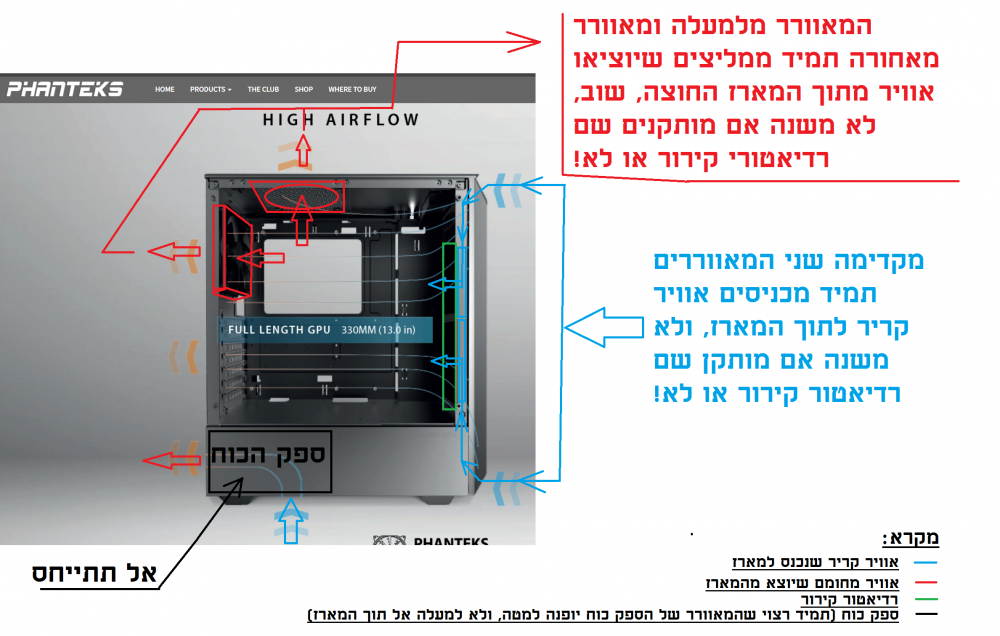

שתיהיה לי בריא ClassMulder, כמה כבר אנשים פה ממליצים לך ואומרים לך מה כדאי לעשות והרי לא סתם.., ואני אצטרף אליהם ואומר גם:
תמיד ברוב המארזים, וכמובן גם כמו המארז שלך, ההמלצה הגורפת לזרימת אוויר הכי ''תקינה'' והכי ''בריאה'' בתוך המארז תיהיה:
מאווררים קידמיים ומאווררים למטה (אם קיימים) - מכניסים אוויר קריר מבחוץ לתוך המארז!
מאווררים למעלה ומאוורר אחורי (האחורי זה בדרך כלל מאוורר אחד ברוב המארזים), שוב, אם קיימים - מוציאים אוויר מחומם מהמארז החוצה!
וכל זה לא משנה איפה מותקן הרדיאטור של ה-AIO במידה ויש לך כזה, אם הוא מותקן למעלה במארז, או למטה, או מקדימה או גם יש כאלו קטנים על המאוורר הבודד מאחורה, פשוט לא משנה, אתה נדבק להמלצה הגורפת של סידור המאווררים וזרימת האוויר דרכם במארז לזרימת אוויר המומלצת הזאת!
אז כן, במקרה שלך, החלטת שאתה רוצה קירור AIO למעבד שלך, אוקיי, אין שום בעיה, הוא בעל שני מאווררים, ז''א 240מ''מ או 280מ''מ, והמארז שלך תומך רדיאטור של AIO כזאת אך ורק במקום אחד, שזה מקדימה בלבד, אין שום בעיה, אתה מתקין אותו שם (כי פשוט אין לך ברירה אחרת במארז הזה), אך את המאווררים שלו אתה מסדר כך שיכניסו אוויר מבחוץ לתוך המארז, וכן, דרך הרדיאטור, זאת הדרך!
ואילו את המאוורר העליון והאחורי אתה מתקין שיוציאו אוויר מהמארז!
זהו, זה הכל, זאת ההמלצה ברוב המארזים מהסוג הזה לזרימת אוויר תקינה ובריאה, אלא אם כן זה איזה מארז מיוחד בעל מבנה מיוחד ונדיר, (שזה לא המקרה שלך).
אנשים פה כבר הביאו לך קישור לסרטון מהערוץ המפורסם לחומרת מחשבים BITWIT, איפה שהבחור מסביר את מונחי זרימת האוויר במארזים ומיקומי הרדיאטורים, ואתה עדיין נלחם פה באנשים, במקום לנסות ולקבל את מה שכולם ממליצים לך פה, כולל אותי, ואז לנטר טמפרטורות ולראות האם יהיה שיפור, נו באמת 😄
ואני עוד לא אמרתי על הפילטרי אבק ובפרט על סידור מאוורר אחורי שמכניס אוויר במקום להוציא (פשוט הזוי לעשות דבר כזה) כי מאחורה כמעט אף יצרן מארזים לא שם פילטר לפי ההיגיון, ואז אם אתה מכניס אוויר מאחורה, מקבלים תמונה בה רואים מארז כמו שלך מלא באבק בפנים, וזה מובטח!
נערך על-ידי JentuS

האם אתה יכול להתקין את הרדיאטור כך שהמאווררים שלו יהיה בין הפנל הקדמי של המארז לבין הרדיאטור?, ז''א פנל מארז קידמי-מאווררים-רדיאטור...
אם לא אז תתקין כך: פנל מארז קידמי-רדיאטור-מאווררים.., זה בעצם איך שמותקן אצליך עכשיו, רק פשוט את המאווררים שעל הרדיאטור תהפוך אותם שבמקום להוציא אוויר מהמארז, שהם יכניסו אוויר למארז דרך הרדיאטור, את זה אפשר לעשות וכמובן מומלץ לנסות.
