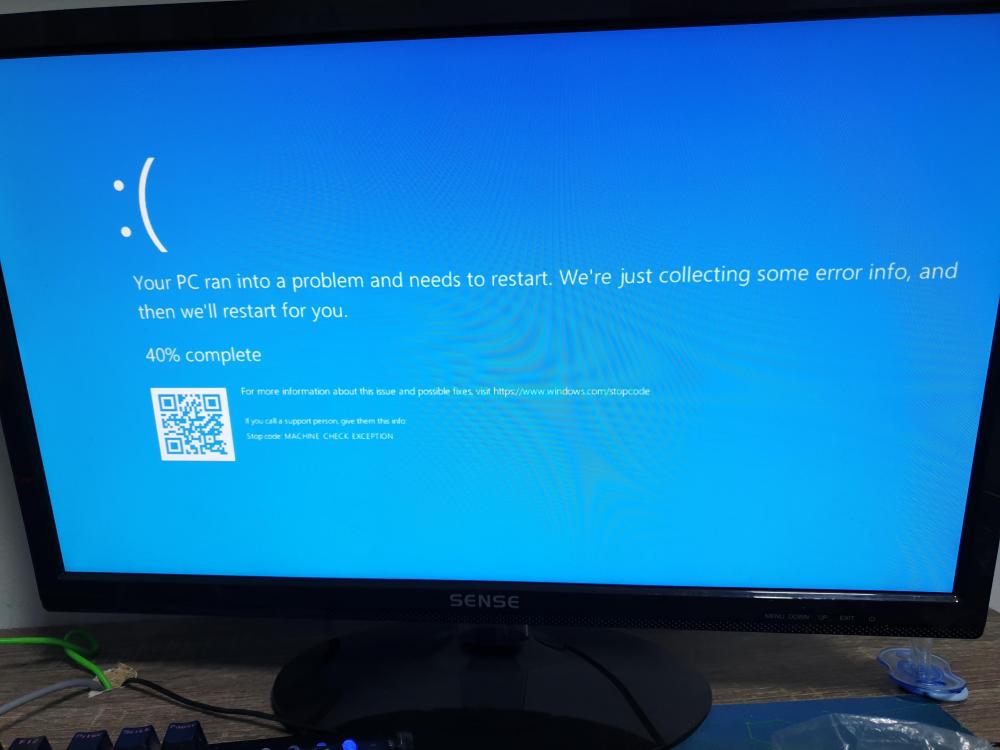

היי, קניתי מחשב חדש ללא ווינדוס, הורדתי את הווינדוס דרך אתר של מייקרוסופט ושמתי אותו על usb, חיברתי למחשב וההתקנה רצה, ההתקנה הסתיימה והווינדוס עולה אומר לי לבחור אזור שם של המחשב סיסמה ואז נתקע המחשב וכלום לא קורה לאחר מכן, לפעמים יוצאת שגיאה כמו בתמונה שצרפתי.

MCE ישר אחרי תקנת מערכת הפעלה זה בעיית חומרה כלשהי. קשה להגיד מה ללא כלי דיאגנוסטיקה יותר מתקדמים ומלראות את המסך הזה, כמובן.

תמונת המסך הכחול שהעלית לא חדה מספיק.
נסה שנית, ורשום כלשונה את השורה האחרונה התחתונה שבתמונה.

השגיאה בקוד למטה רשום machine check exception
