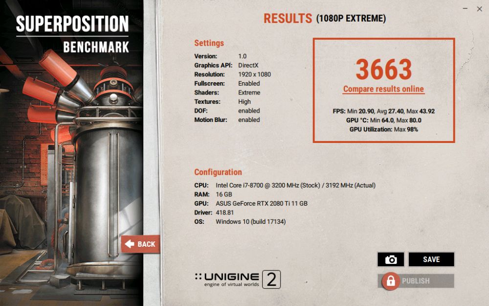

Superposition Benchmark:
Superposition_Benchmark_v1.0_3663_1549917830.thumb.png.ca7f1477ec1c6faf9d17880e52637f4f.png

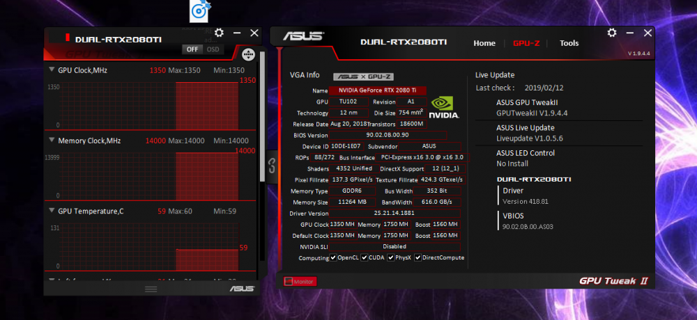

יש לי הרגשה שהpcie שלך עובד בתדר נמוך יותר, אולי בגלל הגדרה ואולי בגלל חיבור תחתון של pcie במקום העליון או שחיברת את הhdmi לכרטיס מסך המובנה במקום לכרטיס מסך החיצוני.
תעלה צילום מסך מgpuz ונמשיך משם
ותבצע באנצ של 3dmark או heaven
נערך על-ידי andralamusya
בבקשה זה הGPU-Z
איך אני מוודא שהחיבורים אכן נכונים?
והPCI-E בלוח אם הוא 2.0, האם זה יכולה להיות הבעיה? או באופן כללי בלוח אם?
בבנצ' רשום כרטיס חיצוני.

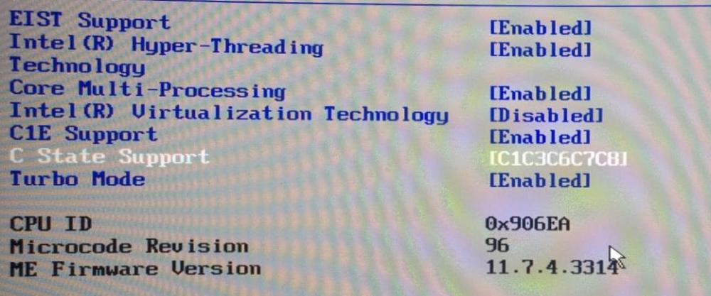

אם הלוג מדוייק , יש משהו מוזר לגבי צריכת חשמל של המעבד. נמוכה מאוד.
גם בשום שלב אף ליבה לא עוברת את ה 3200 אז נראה שהטורבו בוסט שלך מנוטרל .
לא יודע אם זה ברמת הביוס או שזה ברמת תוכנה.
כמובן שמאוד מוזר שכרטיס המסך הוא ב 100% כל הזמן .
אבל לא נראה שיש לך חלק תקול במחשב , זה ברמת הגדרות דפוקות איפשהו .
ומיותר לומר שגם אם לא תצליח לפתור את הבעיה בעזרת הפורום , לפני שאתה רץ לקנות מחשב חדש , תן לטכנאי נורמאלי לבדוק את המחשב.
טכנאים של חברת מותג עם שירות באחריות - גם אם מדובר באדם מקצועי - במסגרת העבודה שלו הוא ממוקד הספק ולא איכות ( כמה שיותר מחשבים בכמה שפחות זמן ולא להתעמק בשום דבר ) .
 KSP ככל הנראה לרוב בוחרים באותה מדיניות במסגרת הרצון לשמור על תמחור נמוך .

דיברתי על המעבד שנמצא ב 3200 מה"ץ כל הזמן לפי הלוג .
( ולכן  רשמתי מעבד ולא כרטיס מסך וגם  3200 ולא 1350 )
אאל"ט טורבו בוסט זה סימן רשום של אינטל .
פי שנאמר אחרי , אולי הפתרון הוא ברמת הגדרות צריכת חשמל לפרופיל high performance .
לדעתי מצב balanced היה מאפשר טורבו  חלקי לפחות, ומצב power saver היה משאיר את המעבד במהירות יותר נמוכה מ 3200  .
 אולי אתה נמצא במצב מונפץ עם פרופיל של לנובו .
שווה לבדוק אם יש בביוס אפשרות של intel turbo boost והאם היא ב enable  או disable .
לאחר מה שהצפתם נכנסתי לביוס ואלה היו האופציות של המעבד:
אכן ה Turbo mode היה Disabled
(התמונה לאחר שהחזרתי את ההגדרות למצב הדיפולטי שלהן).

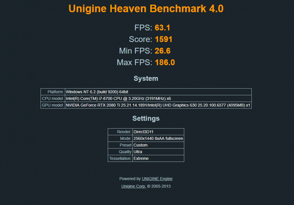

אז כמובן שבדקתי לאחר השינוי ועשיתי לוג חדש שפעל תוך כדי בנצ'מרק Heaven עם הנתונים הבאים:
Vsync off
1440 x 2560
Quality Ultra
Tessellation Extreme
Full screen
לינק ללוג:
https://f2h.io/t9wipcrj2ykk
אלה התוצאות שהבדיקה הציגה:
תבינו על מה אני מדבר כשחברים שלי מקבלים FPS יותר גבוה משלי עם חומרה יותר חלשה.
