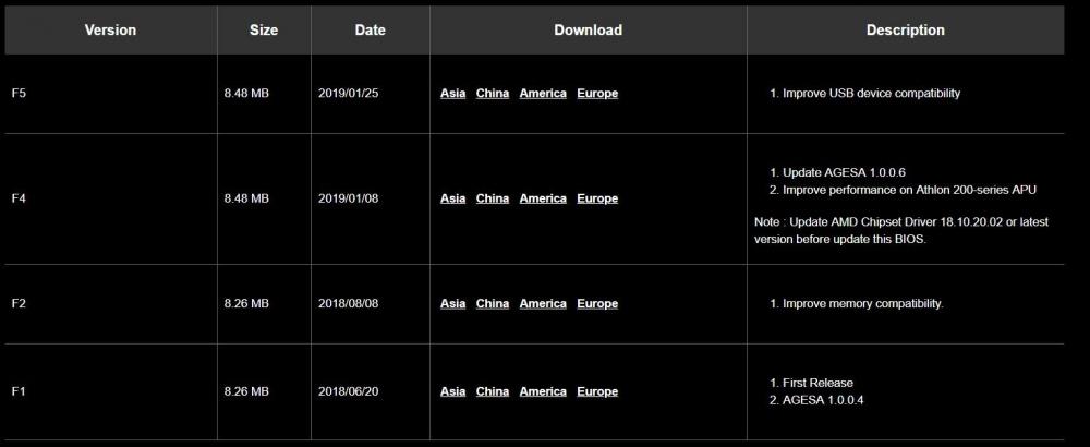

בתיאור מוצג שיפורים אחרים בכל אחד מהגרסאות, האם בF5 יש גם את התוספת של F2 שזה כנראה מה שאני צריך, או שכל גרסה היא פתרון  לבעיה אחרת ובF5 לא יהיה שיפור לתאימות הזכרונות?
האחרון כולל את כל העדכונים.
אז בכל מקרה עדיף לעדכן ביוס, לשים XMP ואז לראות אם הבעיה חוזרת?
לדעתי, הגיוני.  :)
ננסה, תודה :)
זה מה שהייתי עושה.
צריך לקחת בחשבון שיש סיכון בעדכון ביוס.
יש לך ביוס כפול ככה שהסיכון קטן מאוד.
