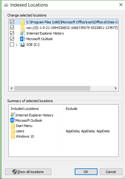

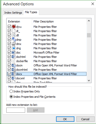

מוזר, לא מוזר, זוהי עובדה. אתה יכול להכנס להגדרות של ה Search ולראות מהם סוגי הקבצים שמאונדקסים (ואיך הם מאונדקסים - עם תוכן או בלי).
הקבצים מאונדקסים עם תכונותכמו גודל ותאריך, ואתה יכול לחפש באופן מאונדקס גם לפי פרמטרים אלו (מה שאי אפשר ב Everything). אתה יכול להוסיף את כל הכונן לאינדקס, ואז כנראה שהחיפוש יהיה מהיר על הכל. לא ניסיתי, אבל כנראה שזו תהיה התוצאה.
האם זה "מטומטם" שאין אפשרות לשלוט על החיפוש, ולחפש רק על שמות קבצים? אולי. קצת. סביר להניח שיש לזה שיקולים טובים.
