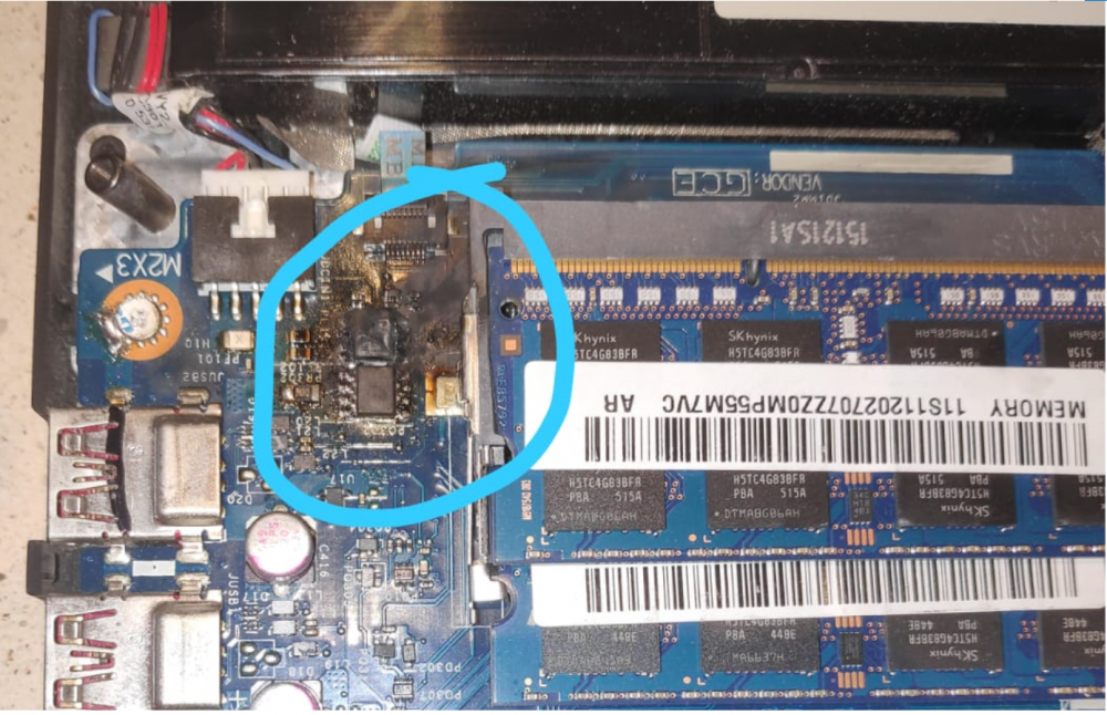

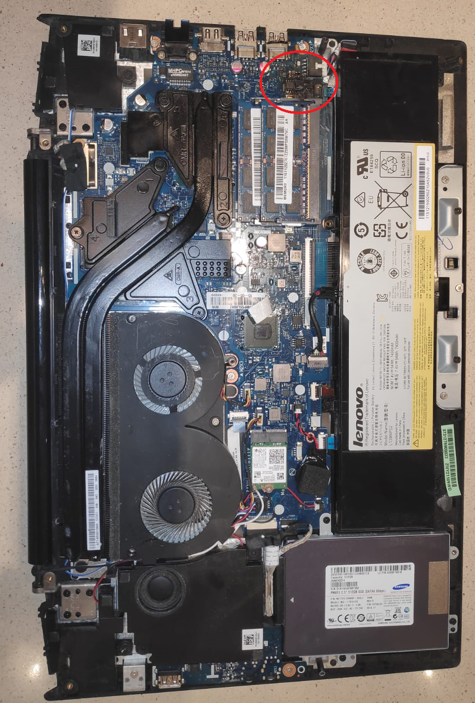

במחשב של חבר, באמצע שימוש, המחשב העלה מעט עשן, מיד הוא ניתק אותו מהחשמל וכיבה אותו,
הוא פתח את המחשב וראה שנשרף משהו, אפשר לראות בתמונות שהעלתי.
מישהו יודע להגיד במה מדובר, האם מסוכן להשתמש במחשב ככה, ומה עלות תיקון משוערת?

תמונה לא הכי טובה לקבוע מה עלה באש,
היה יותר טוב אם היית מצלם כמה שיותר קרוב
את החלק השרוף ולא חצי מלוח אם.
בכל מקרה לפי מה שראיתי, זה כנראה מייצב מתח.
קשה לדעת אם לא נשרפו עוד רכיבים.
רוב המעבדות יאמרו שהלך לוח אם = כל הנייד למעשה.
כדאי יותר לחפש אלקטרונאים / חנות לתיקון טלוויזיות
עם ראש גדול שאולי יצילו את העסק.
ממבט על התמונה העליונה - גם המעבד עבר טראומה רצינית - ראה מצב גוף הקירור הסמוך לזכרונות.

לא ניתקתם  את הסוללה. במחשב נייד כל עוד לא ניתקת את הסוללה , לא באמת  ניתקת את החשמל.
זה לא בהכרח מפריע במקרה זה, אולי המחשב אפילו ידלק על סוללה .
מה ששרוף זה חלק ממערכת ההגנה\בקרה  של כניסת מתח ללוח האם ( מספק הכח ) .
כרגע או שהמחשב כלל לא מקבל מתח  ואין אפשרות לעבוד עם המחשב
או שברגע שתחבר את הספק יהיה שם ניצוץ ועשן  עם אופציה לאש .
בספק כח מקורי , הקצר מהלוח אמור לקצר את הספק  כך שיפסיק לתת חשמל כדי שלא תהיה אש ממש
הלוח הזה כבר תוקן בעבר .
 במידה ותוקן לאחר הרכישה , אולי כדאי להיזכר היכן.
במידה וולא תוקן לאחר הרכישה , אולי כדאי לפנות לחנות שממנה נרכש המחשב , אולי יש להם יכולת לבצע תיקון .
