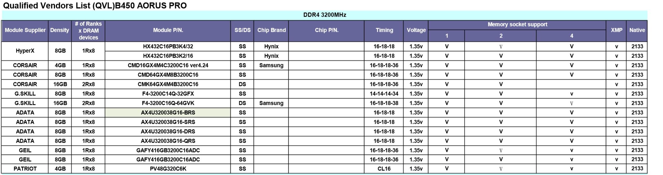

באתר של לוח האם מופיעה הרשימה הבאה:
אף אחד מהקודים של ג'י סקייל או קורסיאר לא מופיע בניו אגג חוץ מאחד שגם באתר של הזכרונות עצמם מציון שהם מתאימים לאינטל, ללא אזכור לAMD.
זכרונות שמציון עליהם באתר ניו אגג שהם תואמים לAMD לא מופיעים ברשימה הזו.
שורה תחתונה, אם הלוח תומך עד 3200MHZ, כל זכרון שהוא 288 פינים יתאים ללוח והרשימה הזו היא המלצה גרידא, או שצריך לבחור דווקא מתוך זה ונסיון לקחת משהו אחר הוא חסר וודאות?

כל זכרון DDR4 יעבוד אבל לא כל זכרון בטוח שיצליח לעבוד במהירות ובתזמונים שכתוב עליו. כשרק יצא הדור הראשון של הרייזן היו עם זה הרבה בעיות חלקן נפתר עם עדכוני ביוס ובדור השני המצב כבר יותר טוב. ההמלצה העיקרית היא לחפש סטיקים שמורכבים מזכרונות של סמסונג B-die, אפשר למצוא באינטרנט רשימות עם זכרונות כאלו.

CMK16GX4M2B3200C16

מאחר וזה לא כתוב ברשימת של הזכרונות של הלוח מניין הוודאות שזה יעבוד במהירות הרצויה?
אבל זה כן רשום ברשימה שהבאת...
פיספתי, אין עליך תודה :)
