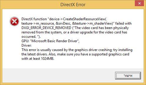

התקנתי FIFA17 על מחשב נייד עם החומרה הבאה:
מעבד core i3 7100U עם 8GB
המעבד הגרפי המובנה הוא HD 620 (תומך בעד 32GB)
באופן קבוע עולה הודעת השגיאה שמצורפת בתמונה.
חיפוש בגוגל של ההודעה הניב שלעיתים ההודעה מתקבלת גם בכרטיסי מסך חזקים - בגלל בעיה בהגדרות.
ניסיתי כמה פתרונות שמצאתי ביוטיוב - אבל הם לא עבדו
למישהו יש מושג אם הבעיה אכן בהגדרות או שהמעבד הגרפי שציינתי לא מספיק חזק?
תודה!
נערך על-ידי mccartney
אם אני קורא נכון את הודעת השגיאה , יש מצב שלא התקנת את הדרייבר של כרטיס המסך.
תוריד מהאתר של אינטל ותתקין (  חלונות 10 מעדכן לבד אבל עדיף מהאתר של אינטל ) וגם תבצע התקנה  חוזרת  של direct x  אחרי התקנת דרייבר.
