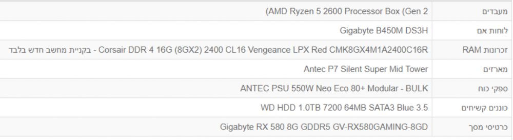

מה המפרט המלא?
אולי תקנה כרטיס מסך GTX1070 מיד שנייה. אפשר להשיג ב-1000 ₪.
ציטוט של Jabberwock
FREESYNC הינו גימיק ב-144HZ. לא תרגיש הבדל בחסרונו.
גם ככה VA עם פיקסלים איטיים. אבל עדיף מ-60HZ. ולפחות זה סמסונג...
מה המפרט המלא?
כנראה שזה:
זיכרונות תשדרג ל-3000MHZ.
וכרטיס מסך תצטרך לשדרג אם אתה הולך על מסך עם רזולוציה 1440P.
לפחות GTX1070 בשביל לדחוף את הכמות פיקסלים הזאת ואני לא מדבר על הפריימרייט.
