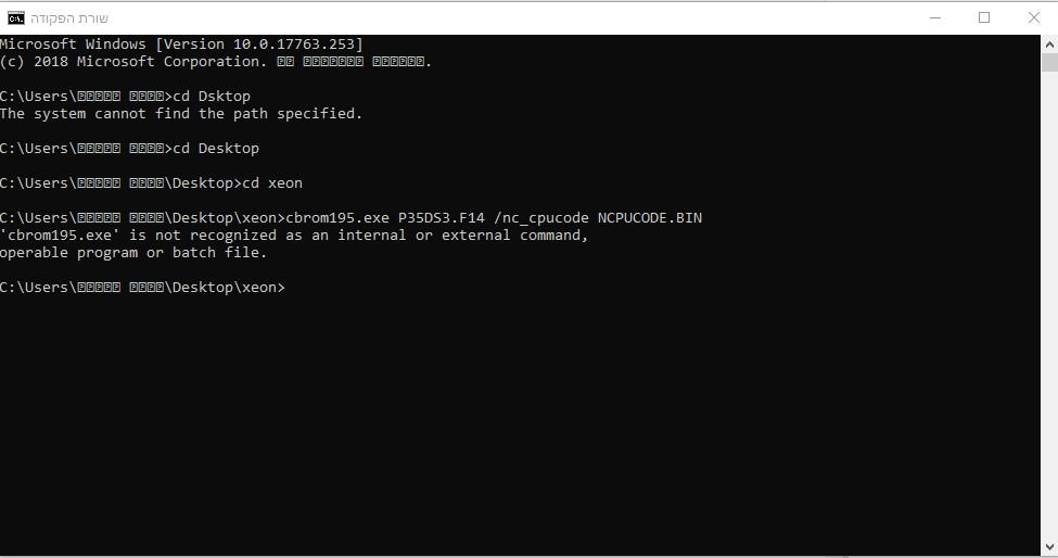

סליחה על הבורות אבל תקן אותי אם עשיתי משהו לא נכון, הורדתי את קובץ המיקרוקוד  בקישור שבדף, חילצתי אותו לתיקיה בשם xeon, שמתי אותו בתיקיה יחד עם קובץ הביוס מהאתר של הלוח אם שלי,(בהוראה הרביעית כתוב שצריך להחליף עם קובץ הביוס שלי, הכוונה לקובץ עדכון ביוס מהאתר של הלוח אם?) שנקרא P35DS3.F14
כתבתי את הפקודה שבהוראה הרביעית ובהנחה שהבנתי נכון את המהלך זה מה שיצא:
כיוון?
נשמע פשוט אבל אני כבר מלא שעות על הדף הפשוט הזה 😕 תודה

מצאתי את הביוס שאתה צריך לצרוב
https://mega.nz/#!l8pDWKZQ!h3wjB0LA6YM7bLKoe1Ahop-lLN0rPOZhFv67SzIs70E
הבאתי אותו מהאתר הבא
http://genius239239.myweb.hinet.net/771/
זו גרסה טיפה יותר חדשה (F15). צריך לצרוב את הביוס עם QFLASH.
יש לי 2 מחשבים בבית שרצים עם X5470 על 3.8GHZ. עשיתי להם OC וזה דורש קירור רציני (MUGEN 2). מעבד טוב מאוד :) לאנשים עם קירור פחות טוב הייתי ממליץ אולי על E5450, אבל זה פחות משנה עכשיו.
אם זה עדיין עושה לך בעיות אשמח לעזור. אשמח גם להכין לך ביוס בעצמי אם זה עדיין לא עובד.

אמור להיות גם וגם. אם אתה חושש אתה יכול להמתין עד שהXEON יגיע. זה יהיה כנראה גם מה שאמליץ לך לעשות :)
אכן! זוהי הגירסא האחרונה ללוח אם שלך. מעבר למה שמפורסם באתר :)
הגם שאני לא מבין איך יש גירסא אחרונה והיא לא באתר אבל אתה נשמע בטוח וזה מרגיע :)
נערך על-ידי No-one
אני נשמע בטוח כי ככה זה גם היה עם הלוח שלי :)
לוח הEP45-DDS3 מגיע עד ביוס מסויים באתר, אבל ג'יגה ביייט שלחו לי עדכון יותר עדכני ממה שמופיע באתר. אנשים אוספים את העדכונים הללו ומפיצים אותם. זה בדיוק מה שקרה אצלך. מדובר בביוס רשמי של ג'יגהבייט שהם פשוט לא פרסמו.
