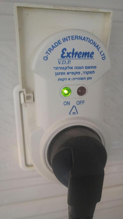

זה הכי טוב:
אני מכיר את הסוג הזה אבל  הוא יקר פי 3
השאלה אם ניתן לה
ציטוט של Jabberwock
זה הכי טוב:
השאלה מה היכולות המיוחדות שלו מול  של ויסבורד שכוללים את כל ההגנות בחצי מהמחיר
וזה כל הקטע. עצם זה ששאלת מה ההבדל בין 2 דגמים של אותה יצרנית, אומר שהם חסכו בדגם אחד.
פה אתה מקבל את כל ההגנות בלי יוצא מן הכלל.
