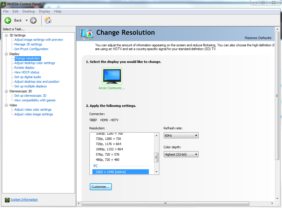

אז שתי שאלות:
1. איזה כרטיס מסך יש לך?
2. האם המסך מקבל אות ב60HZ או ב30HZ? תוכל לבדוק או בתפריט של המסך או בדרייבר של כרטיס המסך
Capture.PNG.1672301f26e6d596c6ad63ad7e563089.PNG8600gt  256MB בדרייבר יש הגדרה ל60zh בלי אפשרות לשנות.
תודה. אכן כפי שרואים, כרטיס המסך מזהה חיבור HDMI, כלומר מוציא אות HDMI תקני על מחבר הDVI. מעניין אם גם הHD2400 יודע לעשות זאת, אך בכל מקרה במסך שהוא 1920X1200  זה אמור לעבוד בsingle link.
