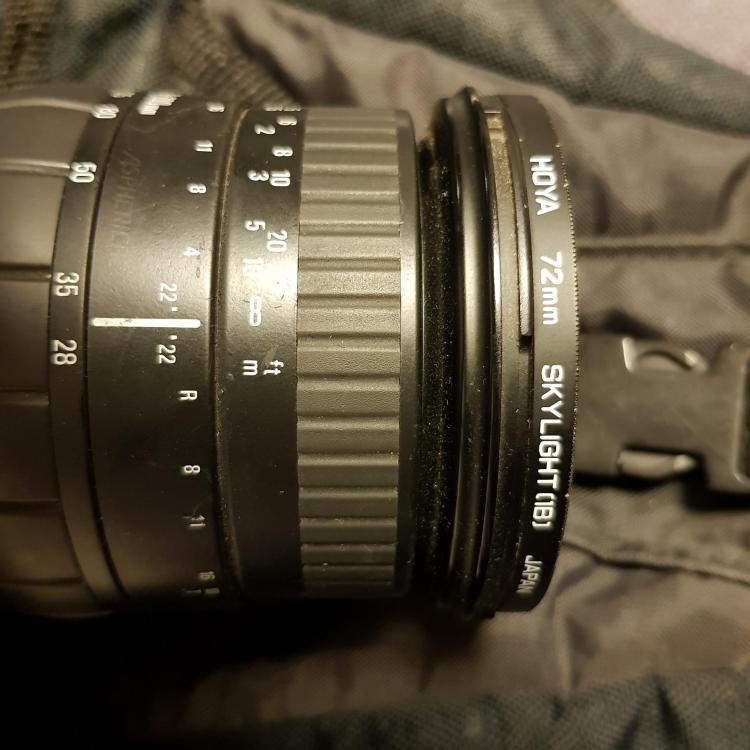

יש לי עדשת sigma 28-200 שמחוברת למצלמת פילים minolta ( מלפני 20 שנה).העדשה עם מנוע זום אוטומטי.

העדשה שיש לי היא של סיגמא -לא של מינולטה.
איך אוכל לדעת בוודאות אם היא תתאים?
תתחיל עם מספר הדגם המדוייק של העדשה. אח"כ חפש מקרים ספציפיים של התאמה לגוף מסויים.
רוב הסיכויים שהיא תתאים פיסית לגוף של סוני a-mount, מצלמות מסידרת אלפה של סוני. אבל אין לי ניסיון אישי בעניין.
להבנתי הפוקוס האוטומטי לא יעבוד.
תניח מבחינת תמחור שהיא לא תעבוד.
הdslr הזולות הם לא full frame, יהיה גם crop.
תנסה, לא יעבוד/לא יעבוד כמו שצריך תקנה עדשה.
