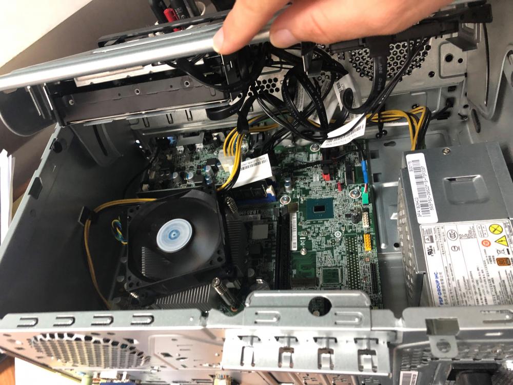

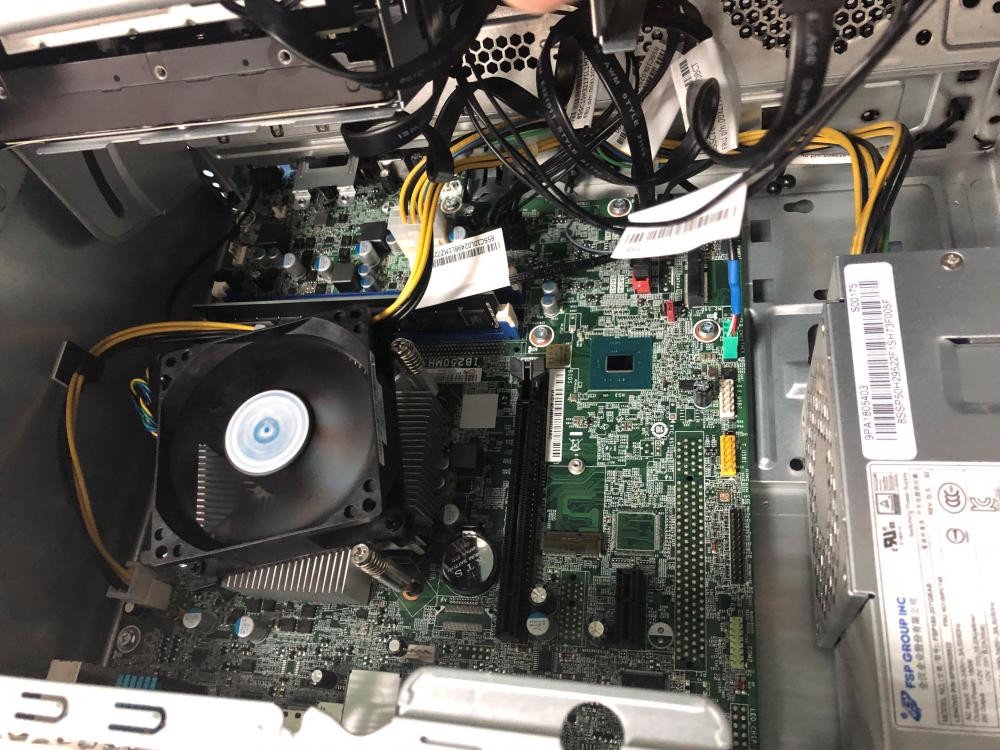

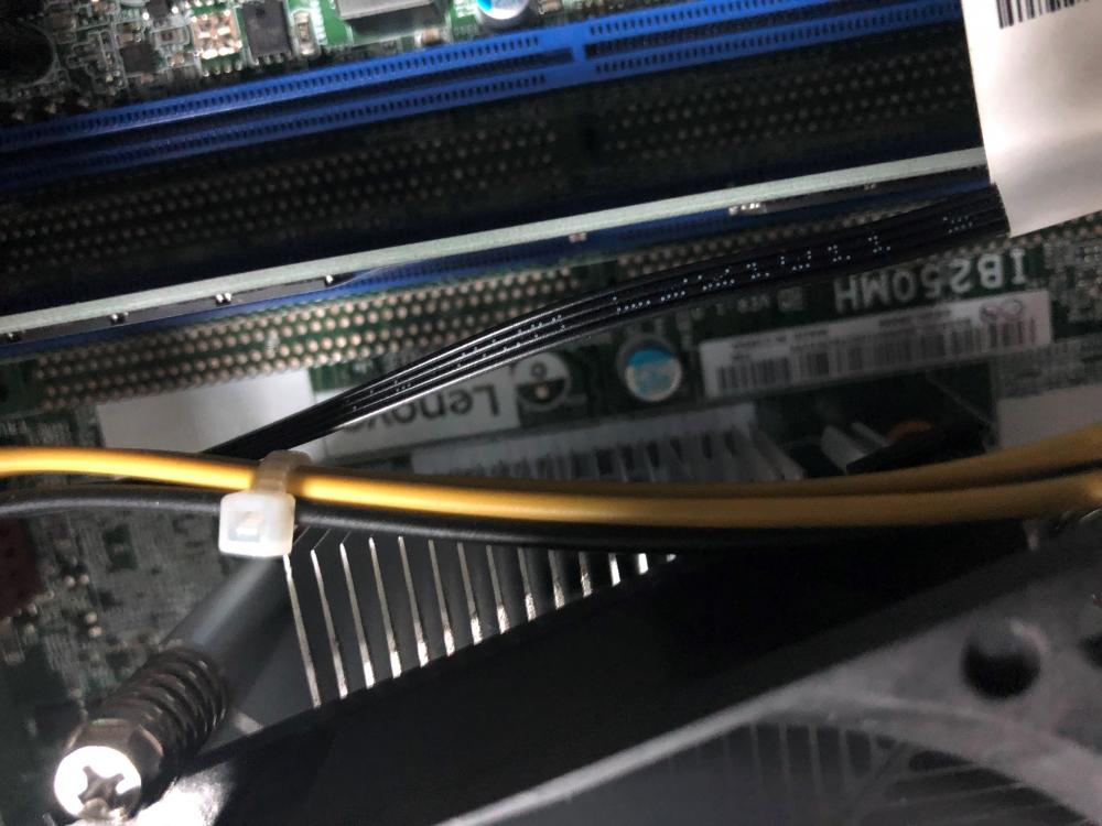

בלי תמונות של פנים המחשב רוב הדברים פה הם ניחושים, תן תמונה של פנים המחשב אפשר יהיה לראות אם יש מקום לספק אחר וכרטיס מסך והאם לוח האם הוא סטנדרטי, אם אין מקום אבל הלוח סטנדרטי תוכל פשוט לקנות מארז אחר ולשים בו את המחשב עם כרטיס מסך חדש וספק חדש.
אני מקווה שהתמונות ברורות מספיק. זה מארז קטן שעם קליק אחד נפתח מפנים ומאפשר לעבוד עם החלקים הפנימיים. אני רואה חיבור M2, PCI-E ולא מתמצא??? אין איזה פירוט מה אפשר לעשות עם זה? בכל מקרה תודה מראש על המאמץ. אם יש מצב להחלפת ספק והכנסת כרטיס מסך רציני יותר אחלה, אם לא, אז למדנו לקח
