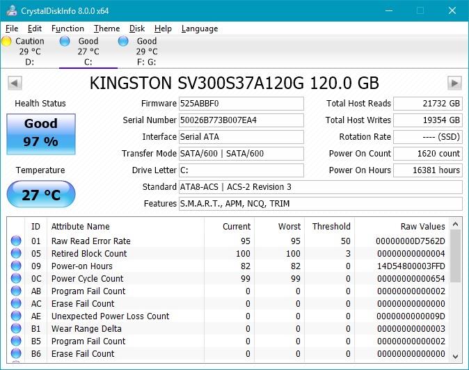

איפה רואים את היישור? (זה על הSSD שיש לי עכשיו, עוד לא קיבלתי את החדש)
אולי באחת הלשוניות.
זאת לא התוכנה שרשמתי.
נכון, לא שמתי לב.
איפה זה מופיע? או איך זה נקרא באנגלית..
טעות שלי.
as ssd
יישור זה storahci?
יישור זה שכתוב ok אם לא היה מיושר היה כתוב bad
