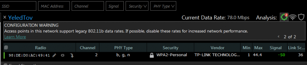

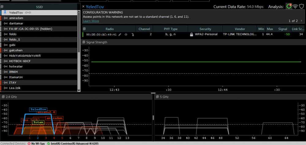

מצרף 2 תמונות עם התראות שקיבלתי
ה WIFI עמוס למדי אצלך וכל הרשתות בקליטה בינונית למדי.

ערוצים 5 עד 8 קצת פחות עמוסים. נסה לעבוד איתם וודא שעוצמת השידור של הנתב שלך היא המקסימלית.
נסה למקם פיזית את הנתב קרוב יותר לאזור הקליטה והעבודה שלך.

ההודעה שקיבלת: אחד הקלינטים שלך (כנראה ישן) עובד רק בתקן G ולכן מוריד את הנתב כולו למהירות הנמוכה של G .  תשתדל לא להשתמש בו.

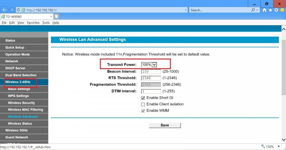

עוצמת השידור:
התמונה שהבאתי נלקחה ממחשב ישן נייד (שבדכ אני לא משתמש בו), נראה לי זה קשור לזה..
כי בהגדרות זה על 100%
