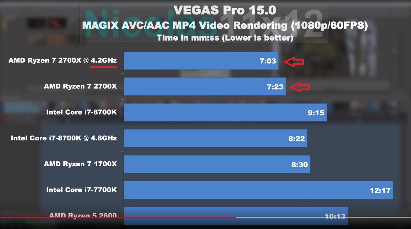

כי אם במקום להמתין לגמר רנדור סרטון לקח 7:03 דקות במקום 7:23 - אז האבסורד הובן.

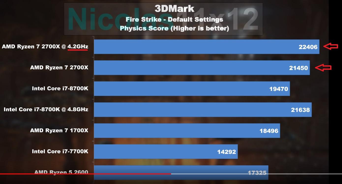

כאן תקציר מנהלים שמראה לנו לקט מדידות מהסרטון מעלה:
בשביל שפור של כלום בריבוע (כפי שרואים בחישובי פיסיקה ממשחקים) ה- 4.2 לא תורם מאומה

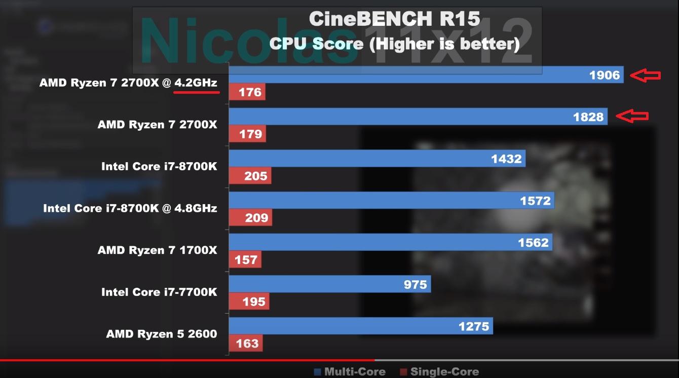

כאן רואים שבחישובים מתמטיים של רנדור תמונה, התרומה של ההמהרה זניחה לגמרי:
כאן רואים כי משך הרנדור התקצר בכ- 20 שניות (מתוך ה- 7 וחצי דקות), שהוא שפור בלתי רלוונטי:

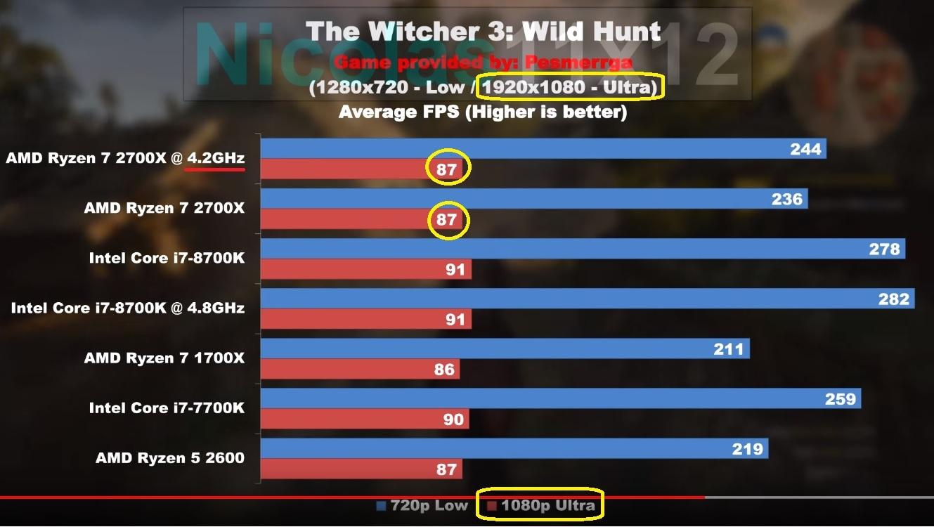

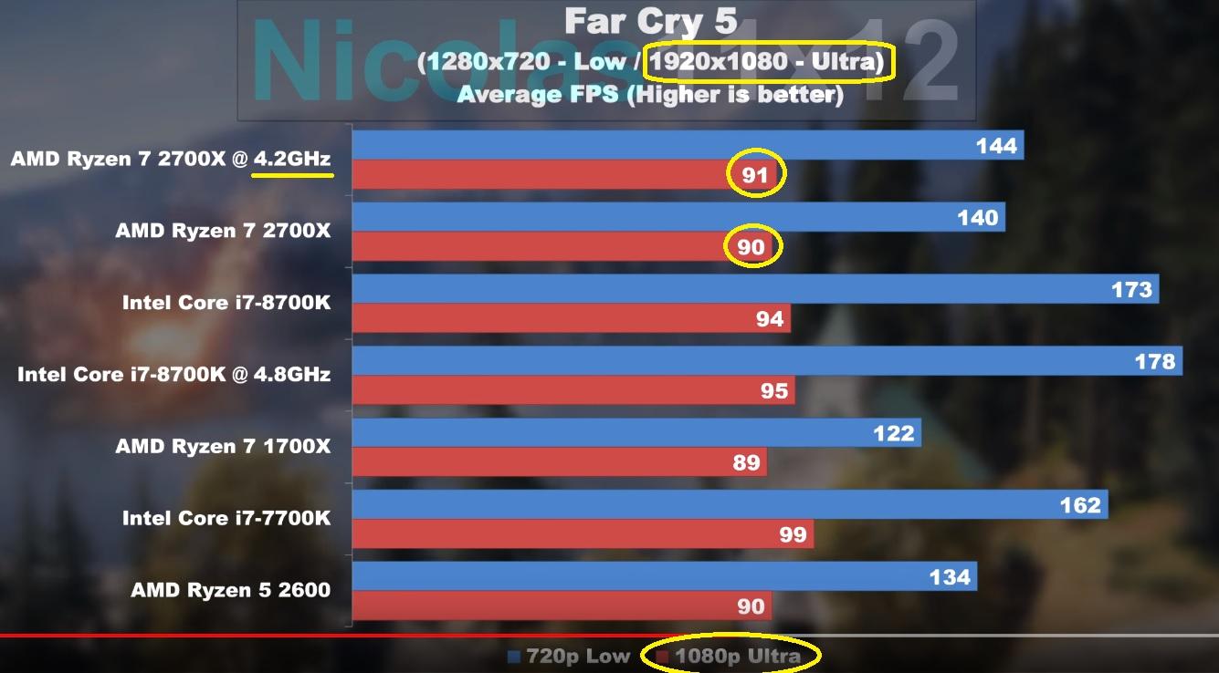

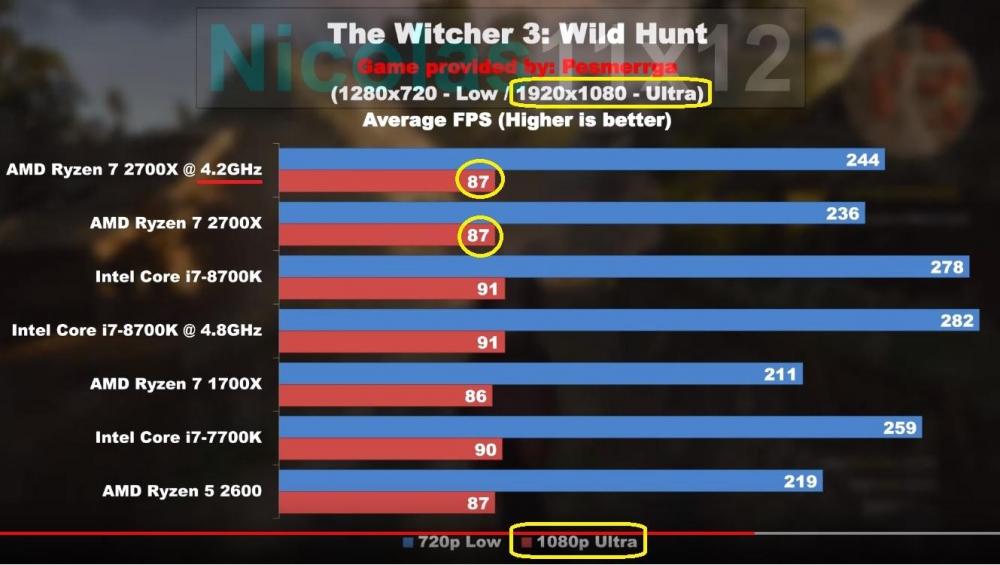

כאן שני משחקים לדוגמא בהם רואים בקלות, כי כאשר מכיילים עומס גראפי מעשי ושימושי (כמותו עורכים בפועל כשמשחקים במחשב,
למשל תחת הגדרת רזולוציה פופולרית 1080P והגדרות ultra), ההמהרה כלל אינה משפרת מאומה.  **אגב גם במעבד 8700k של אינטל אם זה מעניין
