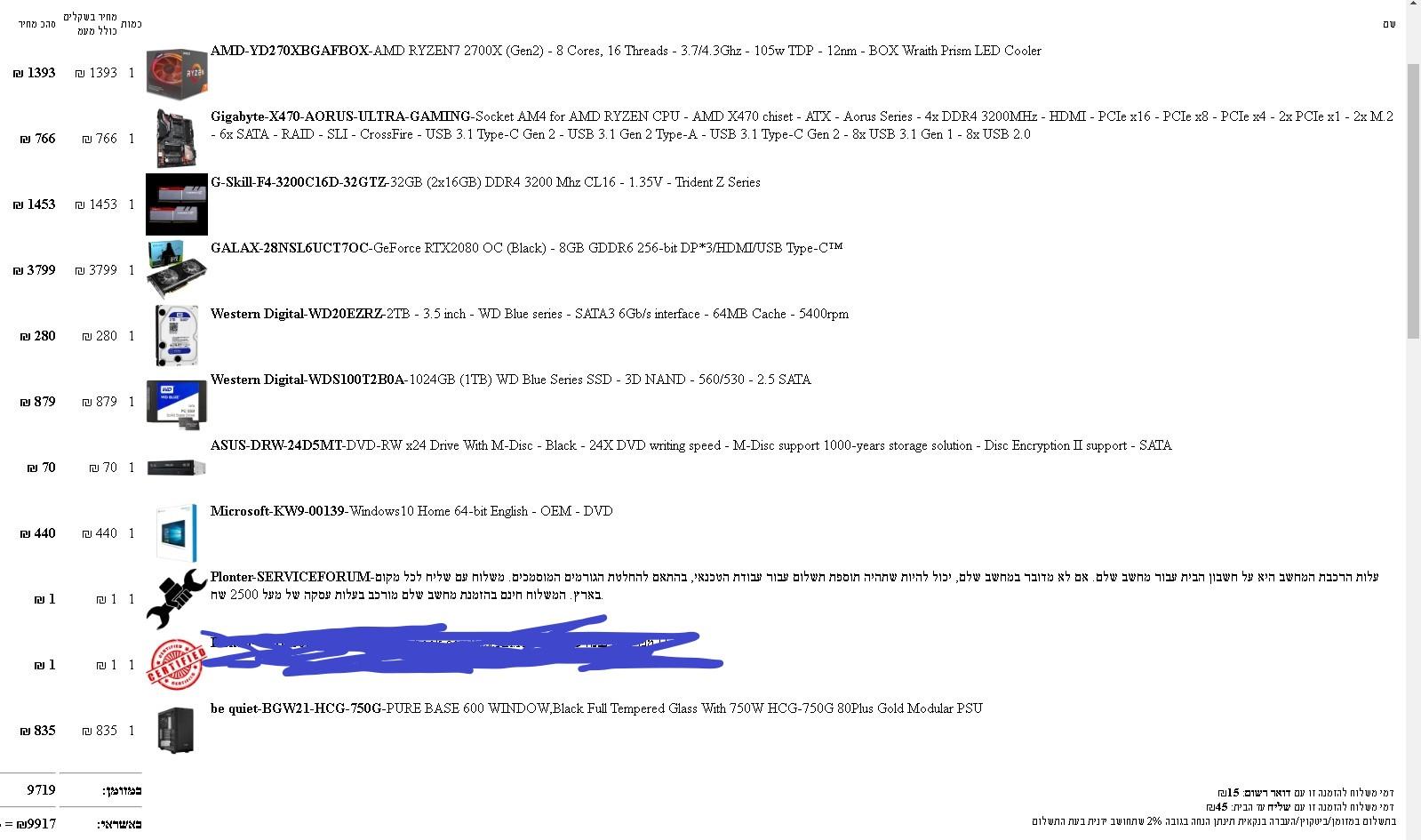

ככה אני צריך צורב במחשב, מעדיף שיהיה 1 טרה SSD ועוד איזה 2-3 טרה HDD
בנוסף רציתי לדעת אם יש אופציה לבנות משהו בסגנון אבל שיהיה מארז קטן שאם יום אחד אחליט לעבור אז יהיה נוח לזוז איתו.
מצורף מיפרט שקיבלתי מפלונטר, הייתם משנים משהו?

SSD להחליף לזה: https://www.plonter.co.il/detail.tmpl?sku=CT1000MX500SSD1
הארד דיסק להחליף לזה: https://www.plonter.co.il/detail.tmpl?sku=ST2000DM008
TMS ופלונטר חנויות טובות.
תבקש הצעת מחיר דומה מ-TMS ותקח את הזול מבניהם.
למה להחליף לאללה? יש לי ניסיון טוב עם WD מהעבר, יש סיבה להחליף לסיגייט וקרושייל?

אם תרצה מפרט מ TMS אשמח להציע לך
ציטוט של DeadMemories
אני גם חושב שההצעה של Jabberwock יותר עדיפה.
שאר המפרט אחלה
ה-SSD יותר אמין, יותר זול עם יותר שנות אחריות.
ה-HDD שהצעתי עם 7200 סיבובים לדקה.
