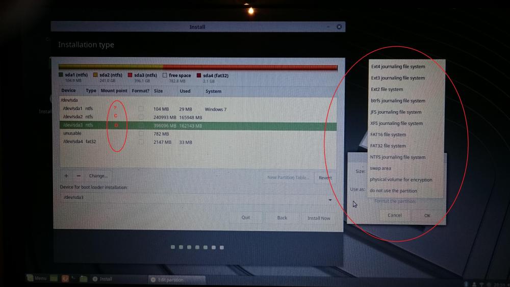

אני מנסה להתקין לינוקס מינט סינמון 19.
יצרתי usb והצלחתי להריץ את המערכת דרך הUSB.
אני מעוניין להתקין אותה כך שיהיה לי DUAL-BOOT ובזמן העלייה אני אוכל לבחור בין חלונות 7 ללינוקס.
התחלתי את התהליך והגעתי לחלון, שבו אני לא יודע כל כך מה לבחור..(מצורף)
בגדול במחשב יש לי הארד דיסק אחד שכבר מחולק לC, לD ולHP-TOOLS. (בהתאמה - 224 ג"ב, 368 ג"ב, 2 ג"ב)
הנתונים של לינוקס מראים חלוקה נוספת, שאני לא מבין אותה..
חלונות 7 מותקן בC, אני מעוניין שלינוקס תותקן בD. (מפאת חוסר במקום בC)
אשמח לכל עזרה על ביאור האפשרויות בלינוקס,
תודה,
אי אפשר להתקין לינוקס על מחיצה שמפורמטת כ-ntfs, אתה צריך מקום ריק בדיסק כדי להתקין שם לינוקס, בדרך כלל משתמשים במחיצה מסוג EXT4 אבל יש גם אפשרויות אחרות.
אם יש לך מספיק מקום פנוי ב-D אז אתה יכול להקטין את המחיצה וככה ליצר מקום להתקנת לינוקס, מומלץ לגבות לפני שעושים דברים כאלה. אם תכוון את ההתקנה לכונן D הקיים היא כנראה שתמחוק את כל מה שיש בו!

שים לב שבחלון מימין יש איזושהי אפשרות של NTFS, למרות שאני לא לגמרי מבין את הנושא ..
