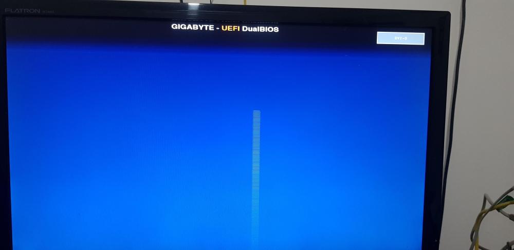

בגדול, הוא מנסה לעלות 2-3 פעמים ללא הצלחה ולאחר מכן מגיע למצב (כמופיע בתמונה) ושוב מרסט את עצמו
פעם היה לי מחשב שהגיע לאותו מסך
והטכנאי בksp אמר שצריך להחליף לוח
החלפתי והכל עבד
עוד דעות בבקשה?

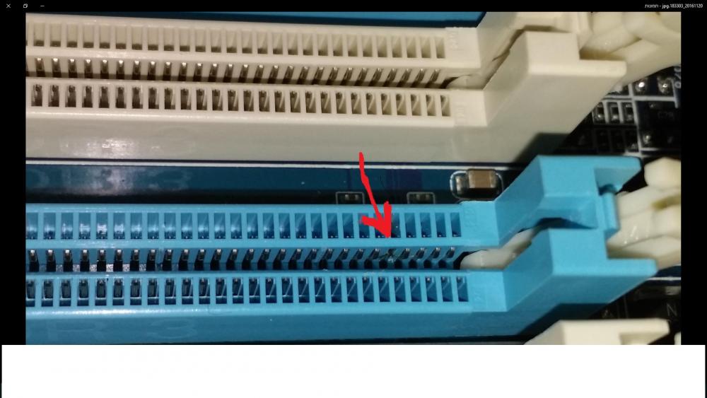

אבל זה קרה לי:
(לא מיקמתי את הזכרונות בסלוט הזה, וכשאין זכרונות הלוח מגיב ע"י צפצוף כך שאני לא חושב שזו הסיבה)
