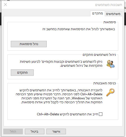

בשורת ההפעלה כותבים את הפקודה, נפתח חלון משתשים ושם בוחרים בהגדרות מתקדמות, מבטלים את ההשבתה למשתמש.

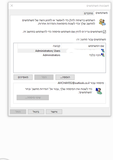

החלון שנפתח לי שונה משלך
שים לב שפתחתי חשבון בשם גיבוי בלבד הפכתי אותו לחשבון מנהל
זה החלון. תפתח לשונית מתקדם ותמשיך משם עד שתגיע לחלון המסוים שלי.

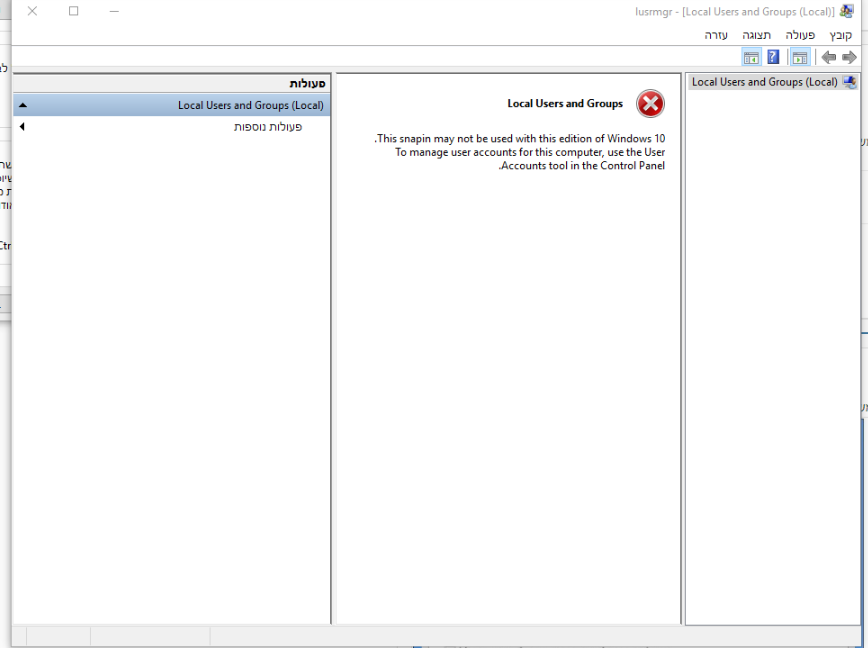

הוא מביא לי שגיאה כמו שתראה בתמונה
אבל תודה על ההדרכה עד עכשיו

התהליך הזה לא מתאים לחלונות 10 שלך.  אינני יודע מה כן יתאים לחלונות home. אולי אחרים יודעים.
