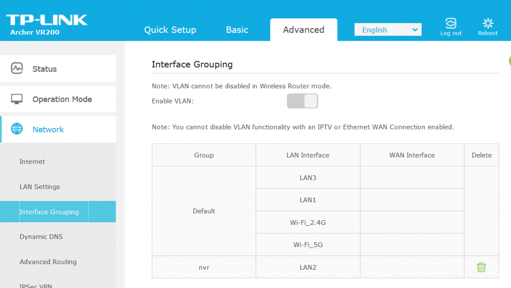

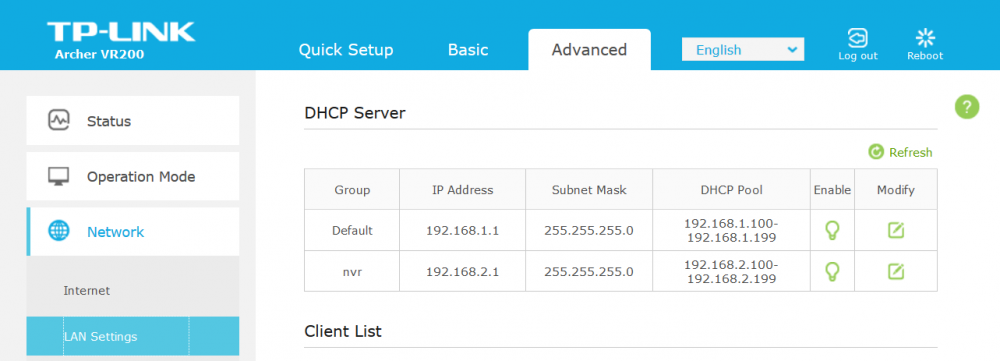

יצרתי בנתב Vlan נפרד עבור ה- DVR כמו שאפשר לראות מצילומי המסך, מה שיצר שרת DHCP נוסף.
כרגע אין לי גישה ל-DVR מה-Vlan הראשי. הייתי רוצה לאפשר צפייה במצלמות - כלומר לאפשר גישה מה-Vlan הראשי ל-Vlan של המצלמות אך לא להיפך.

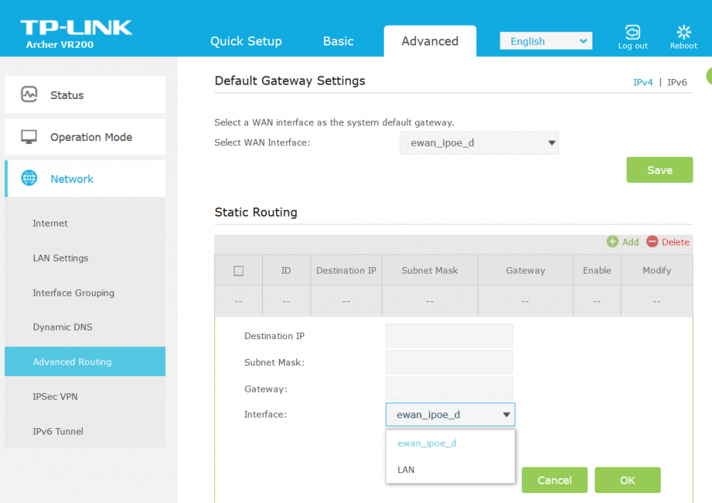

אני מניחה שאפשר ליצור ניתוב דרך אופציית Advanced Routing אבל לא ממש הבנתי מה לעשות.
ממשק הנתב להדגמה: https://www.tp-link.com/resources/simulator/Archer-VR200_V1_Emulator/index.htm
אשמח לעזרה.
שתי הרשתות מחוברות לאותו ראוטר, ככה ש-static route בטוח לא צריך.

כן, נאמר לי שאין אפשרות ליצור את החוקים שיאפשרו מעבר תקשורת מצד אחד לשני אך לא להיפך וכמו שאמרת הפיירוול בסיסי מאוד. כשיוצרים את ה-Vlan יש אפשרות לבודד אותו (Enable Group Isolation) וזו כמובן הייתה המטרה ואז אין נגישות לשאר הרשת. כשזה לא מסומן אפשר להתחבר אבל אז זה כבר לא יעיל להגנה על המצלמות, פשוט רק יוצר שני שרתי DHCP.
