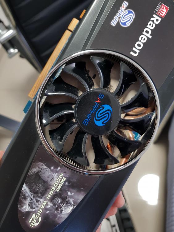

טוב עכשיו עשיתי בדיקת מאמץ לכרטיס מסך דרך OCCT והמחשב קורס ישירות.
אז האם הכרטיס הוא זה שעושה את הבלאגן ?
נערך על-ידי KF

הייתי אומר לך לנסות את הכרטיס בסלוט אחר, אך נראה שללוח שלך יש סלוט PCIE X16 יחיד, אז זה בעייתי. יש לך אפשרות לנסות עם כרטיס מסך אחר?
בבדיקת מאמץ לכרטיס מסך דרך OCCT הוא קורס ישירות.. נראה שהבעיה היא בו..

יש אפשרות להוציא את הכרטיס מהסלוט ולנקות את החיבור ואת הפס המוזהב עם מגבון ? אולי יש בעיה במגעים ?

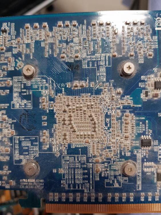

מה לגבי פתיחת 4 הברגים של הכרטיס ולנקות ?
נערך על-ידי KF
להזיק זה כנראה לא יזיק כל עוד עושים את זה בזהירות.
רגע אם אני פותח את 4 הברגים אני אהיה חייב למרוח משחה תרמית לכרטיס ?
כי אני חושב שאם אני אסיר את הברגים אני אגיע ישר לליבה.
