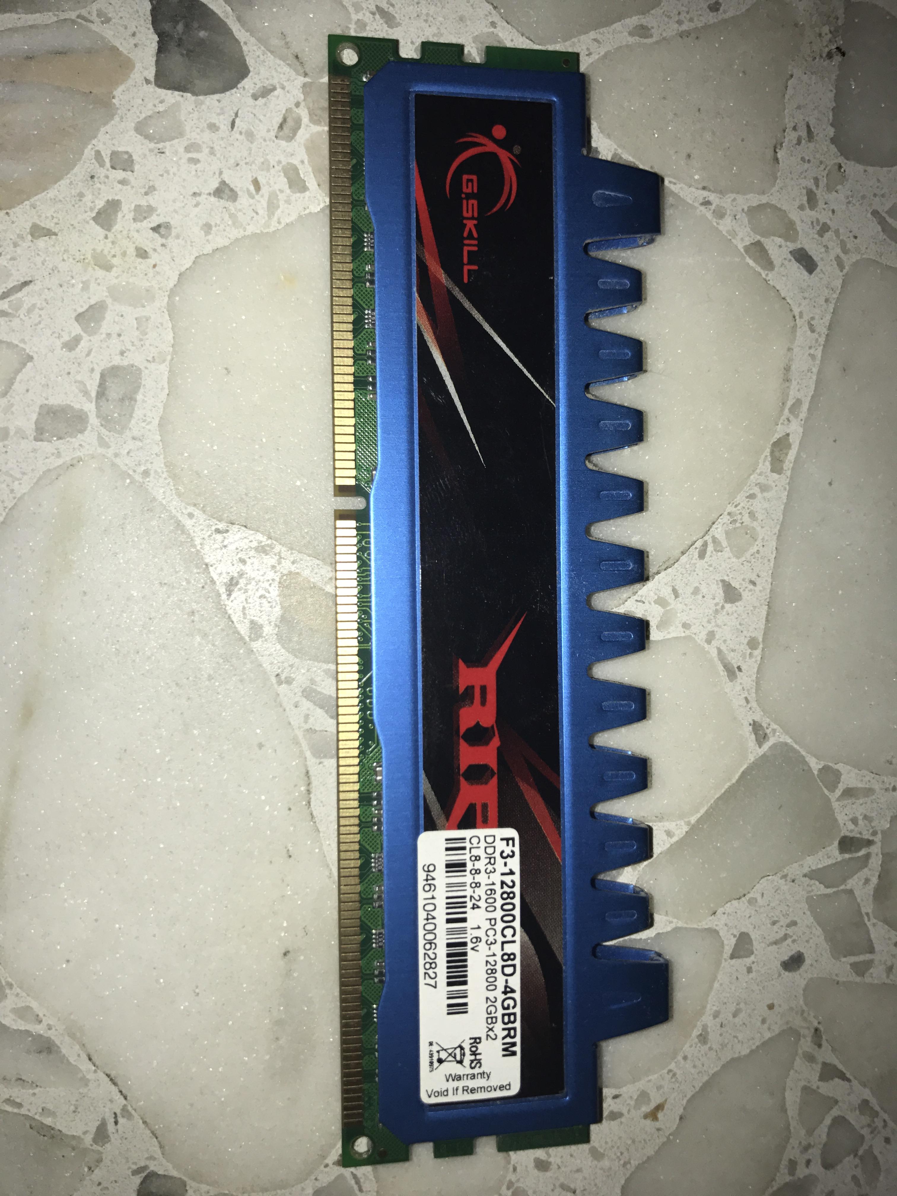

יש לי מחשב נייח שאלו נתוניו:
לוח אם Gigabyte p55-UD3R
מעבד intel core i7 860 2.8Ghz
זכרון DDR3 4GB בשני כרטיסים כל אחד של 2 של Gskill שזה מה שכתוב במדבקה על כל אחד מהם F3-12800CL8D-4GBram            DDR3-1600 PC3-12800 2GBx2 cl8-8-8-24 1.6v
כרטיס מסך AMD Radeon HD 5800.
בזמן האחרון המחשב מתחיל לקרטע. אני רוצה להחליף את הדיסק הקשיח לSSD ולהגדיל את הזכרונות ל 8GB לפחות(ואם זה לא פער משמעותי בכסף גם ל16). השני כרטיסי זכרון יושבים היום בשני סלוטים מתוך 4. יש בלוח אם שניים כחולים ושניים לבנים. השאלה אם אפשר להוסיף על הזכרונות הקיימים והמחשב יקבל את זה או שעדיף כבר להחליף לכרטיס אחד של 8GB? מה הCL שיש לי היום? 8 או 24? האם אפשר לקחת CL אחר ולערבב עם הCL שלי?
אשמח לקצת המלצות.
תודה

עכשיו נעבור לנושא העיקרי של הדיון והוא שדרוג הזיכרון:
ציטוט של ofirp12345
א. בעיקרון אפשר לשלב זיכרונות שונים במחשב. הדבר החשוב שיש לוודא הוא שכל מודולי הזיכרון מסוגלים לעבוד באותו המתח ושכולם כמובן מאותו הסוג (DDR3 במקרה הזה). במקרה הזה הזיכרון מסוגל לעבוד במתח של 1.5V בתדר של 1333MHz או בתדר של 1600MHz במתח של 1.6V. בהנחה שאתה לא ממהיר את הזיכרון, הזיכרון שלך אמור לעבוד בתדר של 1333MHz היות וזה התדר המקסימלי שבקר הזיכרון, שנמצא על המעבד, מאפשר.
ב. אם ניתן, רצוי לדאוג שבכל ערוץ זיכרון יהיה נפח זיכרון זהה כך שהזיכרון יעבוד בתצורה של ערוץ כפול. במקרה שלך תוכל להוסיף עוד מודול של 4GB כך שבכל ערוץ יהיו בדיוק 4GB (בערוץ אחד יהיו 2X2GB ובערוץ השני יהיו 1X4GB) ואז נפח הזיכרון במחשב יהיה 8GB שעובדבמצב של ערוץ כפול. כמובן שתוכל להחליף את מודולי הזיכרון הקיימים באחרים אם תרצה בכך.
ג. שים לב שלוח האם שלך תומך בנפח זיכרון מקסימלי של 16GB ב-4 מודולי זיכרון, כך שהוא תומך במודולי זיכרון בנפח של 4GB. האם ניתן להשתמש במודולי זיכרון בנפח של 8GB בלוח האם הזה? אני לא יודע - צריך לחפש מקרים דומים באינטרנט ולראות האם הדבר אפשרי.
ד. קח בחשבון שתמיד יכולה להיות בעיה של אי-תאימות בין מודולי הזיכרון החדשים שתקנה לאלו הקיימים או בין מודולי הזיכרון החדשים ולוח האם. הסיכוי לכך הוא קטן, אך אתה צריך להיות מודע לכך שהוא קיים. כל מה שאני יכול להמליץ לך עליו הוא לעדכן את הביוס של לוח האם לגירסתו האחרונה. שכן עדכוני ביוס לעיתים מתקנים בעיות תאימות עם הזיכרון וכמובן - לחפש מקרים דומים באינטרנט בכדי לבדוק האם ייתכן שיש בעיית תאימות עם הזיכרונות שאתה מעוניין לרכוש.

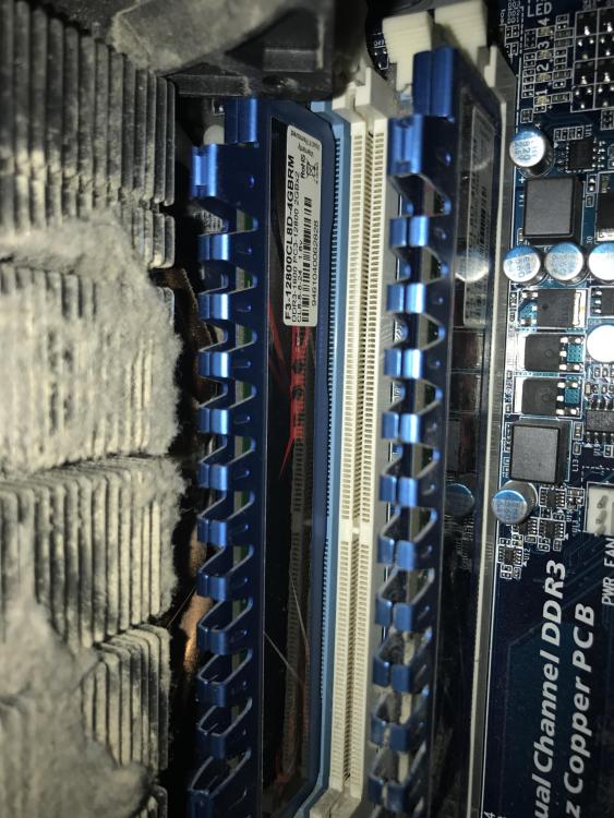

ה. עוד דבר שיש לשים ליו אליו, במיוחד במקרה הזה, הוא גובה הזיכרון - אפשר לראות בבירור בתמונות שגוף הקירור של המעבד חוסם חלק מחריצי ההרחבה הזיכרון ולכן חשוב לדאוג שהזיכרון שתקנה לא יהיה גבוה מדיי כך שלא יתאפשר להתקינו.

הערה למשיבים ולשואל - יש במחשב 2 סטיקים של זכרון שכל אחד מהם הוא 4GB, כלומר סה"כ 8GB של זכרון.

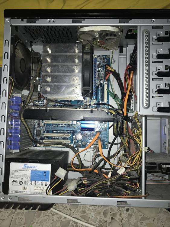

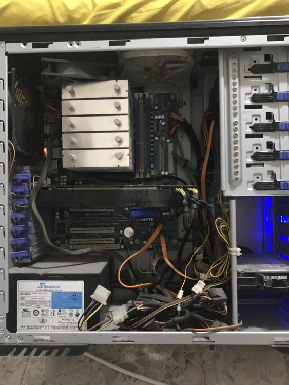

הערה לשואל - לפי התמונה הראשונה יחידת הקירור סתומה בסיבי אבק - נקה את המחשב מהאבק שהצטבר בתוכה וכן את פתחי יציאת האוויר במאוורר המארז האחורי.

לגבי הקירור הוא אכן חוסם חלק אבל מה שחוסם בפועל זה המאוורר שאפשר קצת לשחק איתו אז מאמין שלא תהיה בעיה.
צר לי, אבל אני מאמין שאתה טועה - תסתכל גם בקישור של הזיכרון וגם בתמונה שפותח הדיון פרסם - כתוב שם 2GBX2, כלומר מדובר בסט בנפח כולל של 4GB ולא בסט שבו כל מודול זיכרון הוא בנפח של 4GB, כלומר 8GB בסה"כ.
ציטוט של HelpSupport
פה אין ספק בכלל שהמחשב המדובר דורש ניקוי יסודי. אני גם הייתי טורח לפתוח את ספק הכח ולנקות אותו מבפנים (במידה והאחריות עליו כבר הסתיימה).

בעיקרון אפשר לעשות את זה לבד - פשוט תראה סרטוני הדרכה באינטרנט המסבירים כיצד לעשות זאת. כמובן שתצטרך להכין מראש כמה דברים כמו הכלי לפירוק גוף הקירור מלוח האם (כנראה מברג, אני לא יודע איזה גוף קירור בדיוק יש לך), אלכוהול רפואי לניקוי המשחה התרמית הקיימת וכמובן - משחה תרמית חדשה.
בכל מקרה דיי מומלץ שתפרק את גוף הקירור מלוח האם ולו רק בכדי לנקות אותו (בעזרת ספריי אוויר, לחץ אוויר, שואב אבק, מייבש שיער או כל דרך אחרת שבאמצעותה תוכל להעיף את כמויות האבק שהצטברו על גוף הקירור).

לגבי הזכרונות,  מסעיף ג' אני מבין שהאופציה הכי טובה היא לקנות 4 כרטיסים של 4GB שכל שניים יפעלו באותו ערוץ?
אם אתה מעוניין בזיכרון בנפח של 16GB, אז כן - אתה תצטרך 4 מודולי זיכרון בנפח של 4GB כל אחד.
לדעתי עדיף שתתחיל עם קניית מודול זיכרון אחד בנפח של 4GB ותתקין אותו במקביל לזיכרון הקיים. כך נפח הזיכרון הכולל במחשב יהיה 8GB. אם תדאג שבכל ערוץ זיכרון יהיו בדיוק 4GB (תבדוק בחוברת של לוח האם איך מוגדר ערוץ זיכרון בלוח האם שלך) הזיכרון יעבוד במצב של ערוץ כפול. אם תראה שאתה זקוק ליותר זיכרון - תקנה עוד מודול זיכרון בנפח של 4GB כך שבסה"כ יהיו לך 12GB, ואם גם זה לא מספיק - תחליף את שני מודולי הזיכרון הקיימים בשניים בנפח של 4GB כל אחד ואז יהיה לך בסה"כ נפח זיכרון של 16GB.
