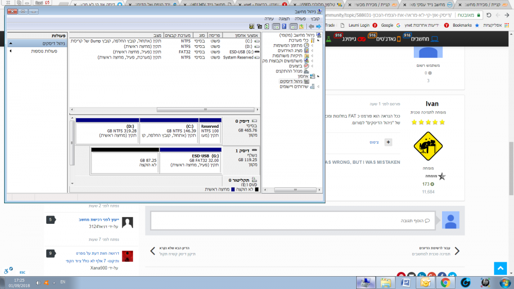

ככל הנראה הוא פורמט כ FAT בחלונות ומכאן מגבלת ה 32 גיגה. תעלה תמונה
של "ניהול הדיסקים" לםורום.
image.thumb.png.9489473ed908e225dd58bd31c76800d9.pngimage.thumb.png.9489473ed908e225dd58bd31c76800d9.pngimage.thumb.png.9489473ed908e225dd58bd31c76800d9.pngimage.thumb.png.9489473ed908e225dd58bd31c76800d9.png

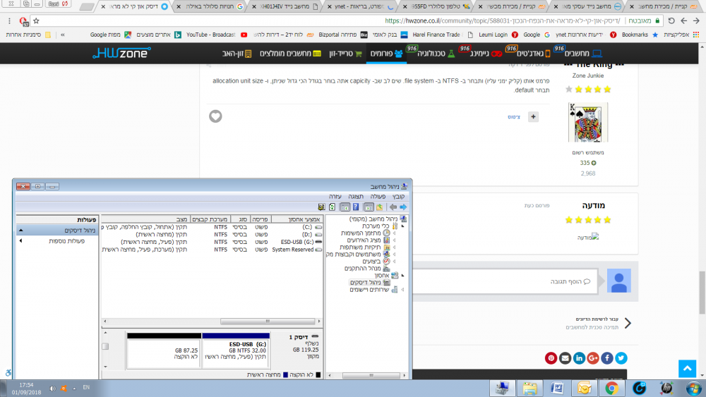

פרמט אותו (קליק ימני עליו) ותבחר ב- NTFS ב- file system. שים לב שב- capicity אתה בוחר בגודל הכי גדול שניתן, ו- allocation unit size תבחר default.
עשיתי אבל יש משום מה 2 מחיצות איך מאחדים אותם
עליך לבטל את כל המחיצות, להגדיר מחיצה אחת של כל הגודל ולפרמט כ NTFS .  אם יש מידע
חשוב עליו עליך לגבות אותו לפני ההגדרה מחדש.
