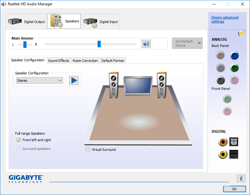

אם התוכנה הנ"ל כבר מותקנת, אז כל מה שאתה צריך הוא ללחוץ על הסימן של התיקיה הצהובה (מעל המילה Analog):
ואז יפתח לך תפריט כזה:

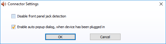

תדאג שאפשרות ה Enable auto popup dialog מופעלת (כפי שמסומן בתמונה). זה אמור לפתוח לך תפריט לבחינת סוג התקן שמע כאשר אתה מחבר התקן כלשהו לחיבור אודיו בפאנל האחורי..

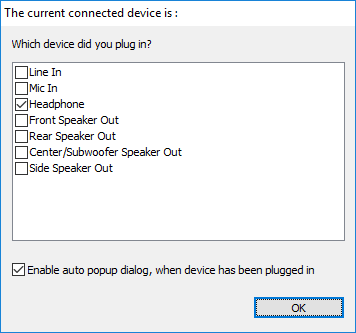

אפשר גם ללחוץ על הכפתור הימני בעכבר כאשר עומדים על יציאה מסויימת ואז תוכל באפשרות Connector Retasking, בתפריט שיפתח אמורות להופיע כל האפשרויות המתאימות לאותו חיבור, כולל Headphones (אוזניות).

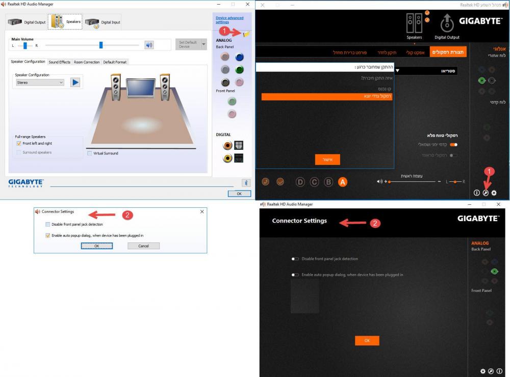

שלום ותודה, לצערי זה לא עזר. התוכנה אצלי דומה אבל קצת אחרת, שאני פותח את האפשרויות אין אפשרות לאוזניות רק לקו נכנס ורמקול צדדי יוצא. אין לי את התיקייה הצהובה מעל האנלוג.

כך תגיע להגדרות כפי שהוצע לך - ראה תמונה.

כנס למצב שבו אתה מאפשר חלון pop up בעת הכנסת ה- jack של האוזניות לשקע.
וודא אגב שאתה מגדיר את כל היציאות, גם הראשית וגם זו החדשה שאתה מוסיף, כ- speaker output.
