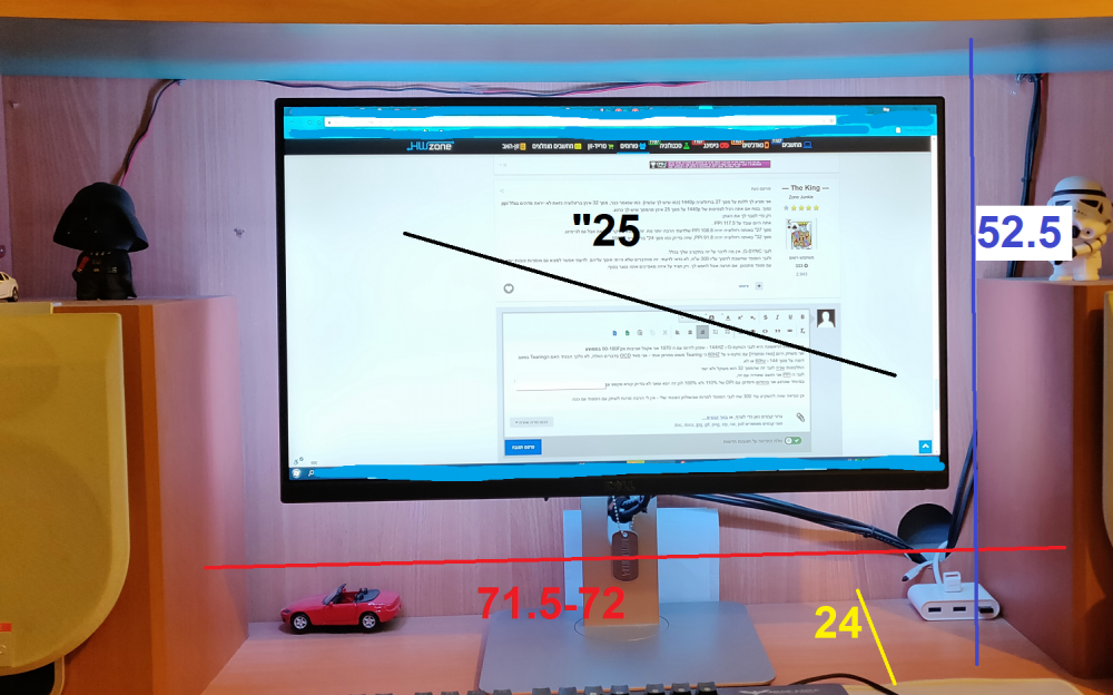

מצרף תמונה של המרחב עבודה רק כדי שתקבלו פרופורציה למרות שהוא עתיד להשתנות בשנה הקרובה..

הקטע הוא שהתרגלת לפאנל איכותי עם דיוק צבעים גבוה.
ומצד שני אם אתה מבחין בקריעות תמונה זה אומר שיש לך עין מאוד חדה ומהירה.
אומנם ב-144Hz יהיו הרבה פחות קריעות תמונה, אבל בלי G-Sync אי אפשר להבטיח שלא יהיו ביכלל. וגם תלוי כמה העין שלך חדה.
את v-sync הייתי פוסל על הסף.
