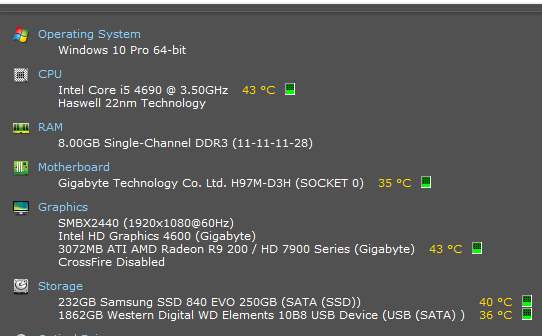

שלום לכולם,
יש ברשותי מחשב שנרכש לפני 4 שנים, ואני שוקל כעת לשדרג כרטיס מסך ו/או זיכרון כדי להאריך את חיי הגיימינג שלו ללא הצורך לרכוש קומפלט מחשב חדש.
להלן המפרט של המחשב:
המארז הוא: DEF-MINI-BL.
המחשב כיום מסוגל להריץ פחות או יותר את מה שאני צריך על 1080P (משחקים כמו פיפ"א 18 בהגדרות הכי גבוהות וכו', משחקים כמו COD WW2 בהגדרות בינוניות).
המטרה היא בעצם להאריך את חיי הגיימינג כך שיחזיק לי את היכולת להמשיך ולשחק במשחקים בסגנון, על מסך 4K שאני מתכנן לקנות.
השאלה שלי בעצם מתחלקת ל-2:
  1. בהינתן שאר המפרט של המחשב, מה כרטיס המסך הטוב ביותר שאפשר לקנות בלי שיהיה צוואר בקבוק ובזבוז מוחלט של כסף. (או בזבוז בכך שהוא לא יהווה שדרוג משמעותי לעומת מה שיש לי כיום)
  2. האם יש צורך לדעתכם להוסיף גם עוד כרטיס זיכרון?
תודה !
דוד

RX580 / 1060 אבל שים לב במשחקים כמו WD2 וBF1 המעבד שלך די יחנק, בשאר המשחקים יהיה בסדר
1060 גרסת ה6GB כמובן.

במילה אחת יד שניה. אותם הכרטיסים שהוצעו רק תחפש ביד שניה.
אכן חפש יד שניה עם אחריות, עכשיו השוק מוצף ועם מתיחה קלה של התקציב תוכל להישתדרג גם ל1070 וזה כבר כרטיס רציני יחסית.

RX580 חדש עולה 1200 בTMS

האם במסגרת המפרט שיש לי למעלה כרטיס "רציני יחסית" לא יהווה בזבוז משאבים בשל צוואר בקבוק? האם הוא גם מתאים למארז היחסית מיני שיש לי?
יש שיפור ביצועים משמעותי עם כרטיס זה לעומת מה שאני מחזיק בו כיום? איך ההערכות שלך ליכולות ב-4K למשחקי ספורט עתידיים?
יש שיפור ביצועים משמעותי עם כרטיס זה לעומת מה שאני מחזיק בו כיום? איך ההערכות שלך ליכולות ב-4k למשחקי ספורט עתידיים?
תודה :)
יש שיפור כן אבל אם אתה רוצה לשחק ב4K הגדרות גבוהות אתה צריך מחשב חדש...
אלו לא כרטיסים ל 4K. התקציב שלך לא תואם גיימינג ב 4K.
1070 יכול להחזיק משחקים מסוימים בהגדרות סבירות, הבעיה שיש הרבה dips.
לא הייתי קונה 4K בשלב זה, אלא לכל היותר 1440P ומתאים לזה תקציב אחרי שיצאו כרטיסי
2070. יכול להיות שינויים במחירים.
