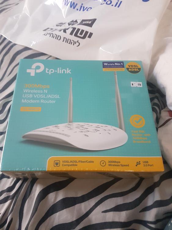

היי כן התכוונתי למודם שהוא ראוטר בעצם על מנת לקצץ עלויות..
הראוטר הראשון שהבאת נראה מעולה בשבילי מבחינת מחיר השאלה אם הוא יתאים לפרטנר (על גבי בזק) ללא בעיה...?
ואגב תודה רבה לך אחי. אני לא שוכח שגם עזרת לי לקנות מחשב איש יקר :)
יתאים בלי בעיה. פרטנר הם רק ספק, אתה צריך מכשיר שיתאים לתשתית (VDSL2).
הבנתי ואם יש משהו שהיית ממליץ עליו מעבר למוצר הספציפי הזה בתקציב של 100 ש"ח יותר דוגמה פשוט אני רוצה שהמוצר יצא רווחי ולא יהרס אחרי שנה או יספק wifi איטי מה דעתך ?
לא חושב שיש נתב נורמלי זול יותר מזה..
לך עליו, אחלה נתב והוא לא נחשב יקר בכלל.
אגב הוא רשום
VDSL/ADSL2+
זה לא נחשב VDSL2 וכתוב שם שרק VDSL2 תומך ב100 מגה
זה בסדר, אל תדאג. הוא תומך גם ב- VDSL וגם ב- VDSL2. מהירות 100 מגה אתה מקבל דרך VDSL2.
תקח את הזול יותר.
חבל לשלם יותר.
כרגילל תודה חברים. קניתי! :)
