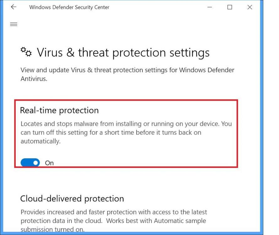

תתחיל מזה שתנטרל אותו לגמרי ותראה אם זה קשור.

הפסקת הדיפנדר - בתמונה..

מצאו לך בגדול את הבעיה, העדכון האחרון של הדיפנדר אכן הפך לשיח ברשתות בעולם. הפיתרונות היחידיים שלך הם
1) לנטרל את הדיפנדר
2) לשחזר את המערכת ללפני העדכון
3) לחכות שמיקרושיט תוציא עדכון נוסף שמסדר את הבעיה
