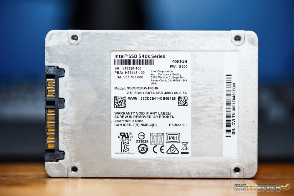

בכל מקרה, 5 וואט זה  אכן 1A ב-5V, אבל כאמור זה די הרבה ביחס לכונן קשיח רגיל. להלן הדוגמא:
כונן SSD אומנם לא חדש, מ-2016  (צריך לזכור שכבר 5 שנים אומרים ש-SSD הרבה יותר חסכוניים):
0.7A 5V. ויש סדרות חדשות (BLUE של WD) שאף מוגדרות  1A.

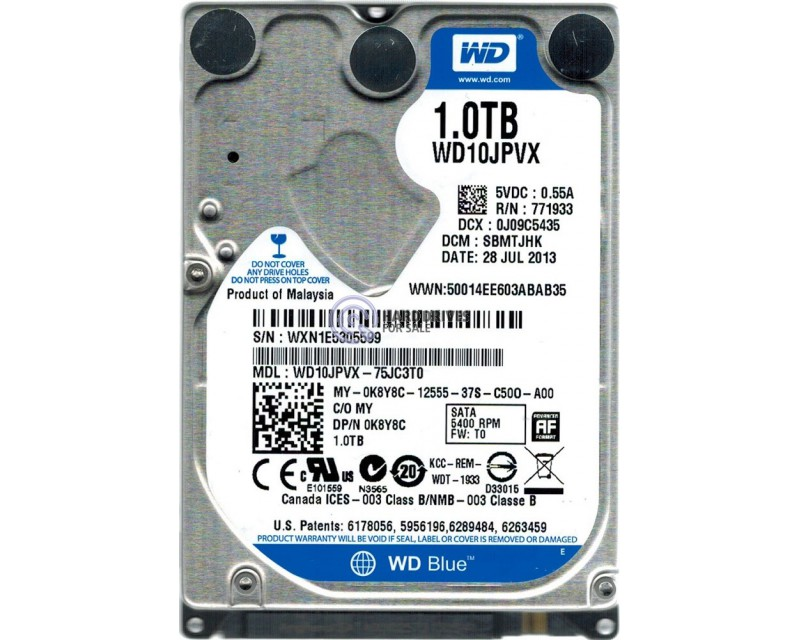

לעומת זאת HDD 5400RPM:
0.55A.

לא נראה לי שזאת צריכה ממוצעת. כנראה צריכה מקסימלית שהכונן יכול להגיע ברגע זמני תחת עומס.
כוננים ניידים מותאמים שלא יהיו פיקים של זרם שעובר את התקן. USB 2 מוגדר לתת 0.5A בלבד. למרות שבפועל נותנים מרווח ביטחון שזה לרוב 0.8A.
כונן פלאש יכול להגיע לפיק זמני גבוה של אמפר אבל הממוצע שלו יחסית חסכוני.
בכל מקרה אתה לא משווה נכון. SSD הרבה יותר מהיר ונותן הרבה יותר "עבודה".
אם תשווה באותם ביצועים, ה-SSD יהיה יותר חסכוני.
