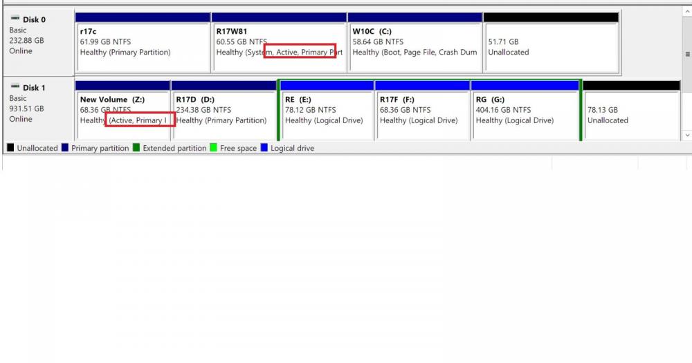

כל הושא של ACTIVE בימינו ממש לא ברור לי. זה לא כל כך מעניין אותי ולכן לא חקרתי לעומק. לא נתקךתי בשום בעיה עם ה ACTIVE בשנים האחרונות
הנה אצלי הבוט הוא מ C שאיננו אקטיבי, אבל 2 מחיצות שונות מ C מוגדרות כפעילות.
